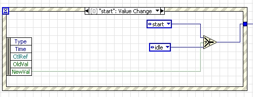

Jeśli dobrze rozumiem, to Twój program działa tak: Naciskasz START, sie dzieje..., sie dzieje... znowu naciskasz START i jest koniec pomiaru, tak?
Jeśli tak, to zwróć uwagę, że ponowne naciśnięcie przycisku START spowoduje wywołanie po raz kolejny struktury EVENT, przez co przechodzisz do stanu "start", w którym jest umieszczone zastępowanie pliku z pomiarami pustym plikiem z nagłówkiem.
Najlepiej to widać jak walniesz sobie breakpoint zaraz za pętlą z pomiarem i podejrzysz plik. Wszystko jest na miejscu wtedy.
Nie wnikając w strukturę Twojego kodu to rozwiązaniem jest modyfikacja kodu tak, aby program reagował tylko na zmianę przycisku START z TRUE na FALSE. Np. tak:
