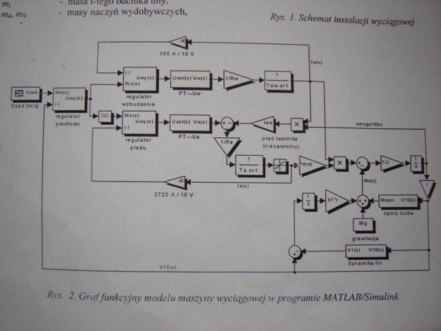

Dokładnie chce osiągnąć model maszyny wyciągowej na podstawie zaimplementowanych równań w LabVIEW. Sygnałem wymuszający ma być prędkość zadawana (za pomocą karty pomiarowej- obsługę karty w labview już zrealizowałem), a odpowiedzią układu takie dane jak: napięcie i prąd twornika, wzbudzenia, prędkość naczyń.. itd. (wysyłane dalej na serwer DDE)

Próbuję podejść do zagadnienia w sposób jaki podał vugie. Po kolei zapisuje równania w dziedzinie czasu i próbuje je implementować w pętli While Loop podobnie jak w simulinku.
Nie wiem tylko czy mój sposób podejścia do sprawy jest dobry.

Wszystkie te równania są częścią modelu, którego realizację w simulinku dodaje w załączniku
