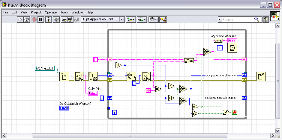

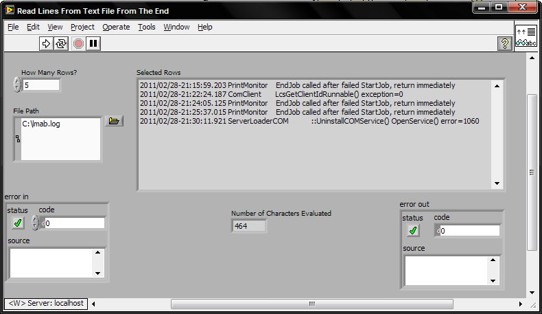

Pewnie da się prościej, ale chciałem zrobić coś fajnego:
Czytamy od końca po jednym bajcie i sprawdzamy czy jest to znak Line Feed. Jeśli tak, to zwiększamy licznik nowych linii i przesuwamy licznik pozycji kolejnego znaku o 2 (a nie o jeden, jak to jest normalnie). Dlaczego o 2? Bo znak końca linii składa się z dwóch bajtów (Line Feed i Carriage Return).
Nie mam pojęcia, czy to rozwiązanie sprawdzi się w Twoim przypadku, ale chciałem sobie udowodnić, że się da to zrobić szybko
i się udało...
Idea jest prosta:Czytamy od końca po jednym bajcie i sprawdzamy czy jest to znak Line Feed. Jeśli tak, to zwiększamy licznik nowych linii i przesuwamy licznik pozycji kolejnego znaku o 2 (a nie o jeden, jak to jest normalnie). Dlaczego o 2? Bo znak końca linii składa się z dwóch bajtów (Line Feed i Carriage Return).

Tam jest string a nie tablica. Wyjściowy string jest już odwrócony (tylko indykator znajduje się wewnątrz pętli). Wszystko jest wg wymagań Pana Kapitana ;)
EDIT: W sumie nie trzeba odwracać stringa na końcu, tylko w bloczku Concatenate zamienić ze sobą wejścia (tak, aby nowy znak dodawał się na początku).

No i działa piknie
Proste jasne i oczywiste. Bardzo dziękuje za pomoc.

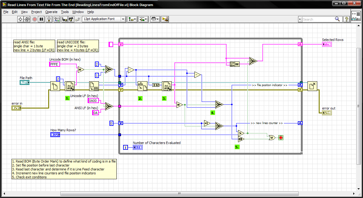

Tak dla wyjaśnienia: jeśli wczytujesz duży plik (~30MB) to wywal z tego przykładu odczyt całego pliku, bo to on najwięcej zżera czasu. Sam "algorytm" działa w miarę szybko. Testowałem to na 25MB pliku logu z jakiegoś programu.
Zauważyłem dodatkowo, że program nie jest odporny na kodowanie pliku. Plik txt musi być zapisany w ANSI. Jeśli jest w Unicode, to tam każdy znak zajmuje 2 bajty więc trzeba by przerobić. Jeśli interesowała by Cię taka wersja to daj znać. Coś się wymyśli.

Nie było to takie trudne. W załączniku wersja niezależna od kodowania pliku.
