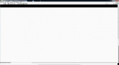

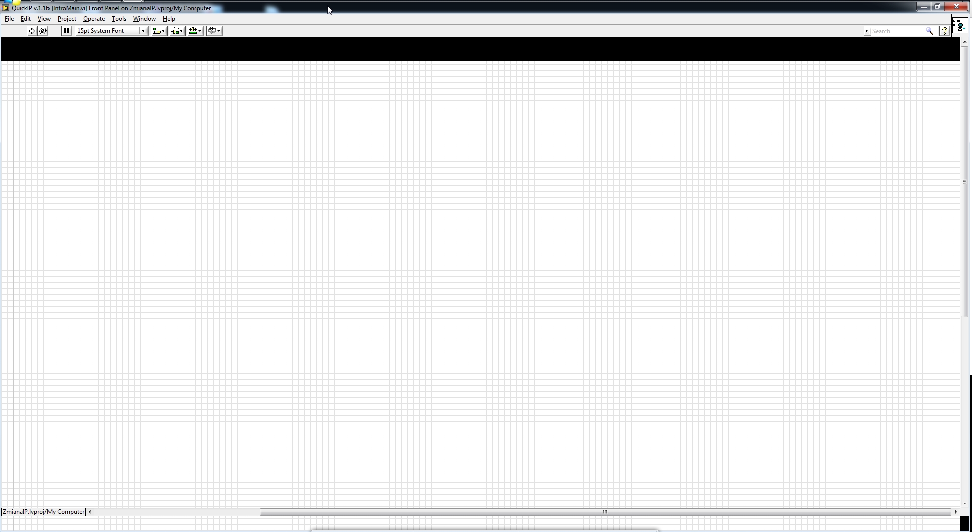

Pojawiły mi się dziwne marginesy i czarna ramka wokół pola edycji Front Panel. Myślałem, że to jest tylko chwilowy problem jednak zmiana rozmiaru nic nie dała, ani restart LabView nic nie dał. Pojawia się to tylko w jednym programie, reszta w projekcie działa w porządku.

Sprawdzałeś na innym kompie? Wrzuć VI, to zobaczę u siebie, czy coś takiego się dzieje.

Zabawne. Wygląda na to, że plik się uszkodził, tu jest identyczny problem opisany, z LV 8.6: http://forums.ni.com/t5/LabVIEW/Black-s ... -p/1445642. Można też znaleźć parę podobnych opisów problemów. Rozwiązanie podają wszędzie jedno: przekopiować zawartość do nowego vi. U Ciebie nie ma z tym żadnego problemu, więc tą drogą bym poszedł.

Otworzyłem w LabVIEW 2010 i w LabVIEW 2011 i błąd się powtarza. Wygląda na to, że plik został uszkodzony z jakiegoś powodu: uszkodzony sektor, błąd w LabVIEW.
Niemniej VI nie jest duży, więc można go w parę minut zbudować od początku, ale jeśli zależy Ci na naprawie, to można spróbować. Wyślij wiadomość (może być po polsku) z www.ni.com/support (link Contact an Engineer). Wymaga profilu na www.ni.com, założenie bezpłatne.
