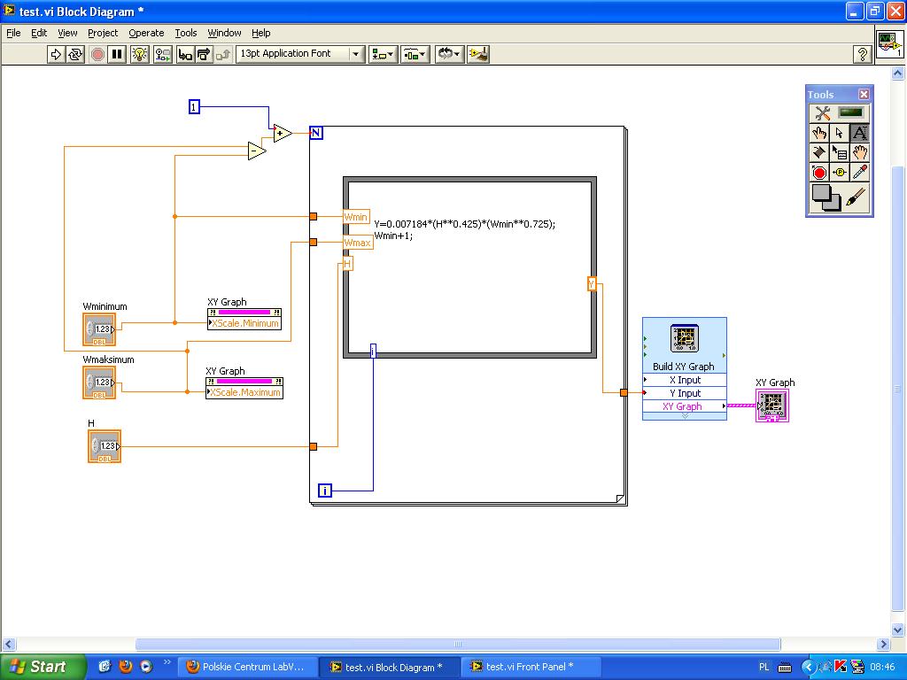

Próbowałem umieścić ten system w finalnym programie, ale nie wychodzi, więc piszę testowy fragment kodu, proszę o poprawę, czy sugestie do problemu:
Kod testowy jest jak na załączonym obrazku. Program czyta wartość max, min, pętla wykonuje się tyle razy, żeby dla każdej wartości stało-liczbowej funkcja była określona (np 60(max)-(25(min) = 35 (przeskoków) 1(dla wartości 60).
Testuje i za każdym razem na wyjściu (Y) wychodzi ta sama wartość a graf nic nie rysuje, przynajmniej żadnej prostej, może punkt. Próbowałem w module matematycznym dopisać funkcję for(x=0;x<=Wmax;x ), żeby ilość iteracji for była równa przejściom od Wmin do W max, a przynajmniej sprawdzić, czy to cokolwiek zmieni, ale nie zmienia.
Czy mam zebrać wyniki z pętli i wrzucić je w jakąś macierz zanim wyśle na graf? Czy on nie może rysować punkt po punkcie? A może jest jakaś inna metoda podania takiego problemu?

Ok, wiem, że wartość Wmin nie zmienia się, tz nie działa inkrementacja Wmin 1. Wyprowadziłem ją na wskaźnik i widze, że się nie zmienia, należy więc równanie uzależnić od i a nie pobieranych za każdym razem tych samych Wmin i Wmax.

Problem z Twoim kodem byl taki ze nie "gromadziles" wyliczonych wartosci Y z petli tylko po wykonaniu x iteracji podawales do wykresu ostatnia wyliczona wartosc Y.
Zastanawia mnie takze Twoja chec uzycia XY graph. Czy bedziesz posiadal nierownomiernie rozlozone wartosci X? W moim programie uzylem XY graph oraz Waveform chart aby pokazac ze mozna uzyc obu a waveform chart przynajmniej nie zmusza Cie do wyliczania wartosci X tylko podaje je automatycznie.
