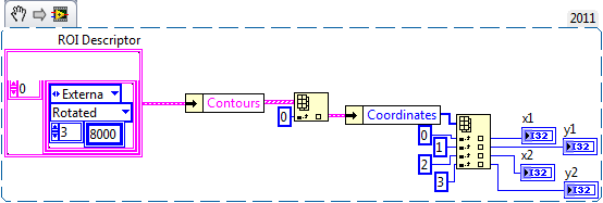

Za pomocą property node (odniesionego do image display) można otrzymać współrzędne punktu np. prostokąta ROI , ale potem nie mogę wydobyć z klastra tych danych. W klastrze wyświetlają się informacje o współrzędnych ale jak je wydobyć aby można je było "wysłać" dalej ??? Gdy używam unbundle (z Property node) to nadal współrzędne "siedzą" w tablicy.
Pozdrawiam!!
Posty: 824
Re: Dwa obrazy w jednym
Po kolei ... jak poniżej:
