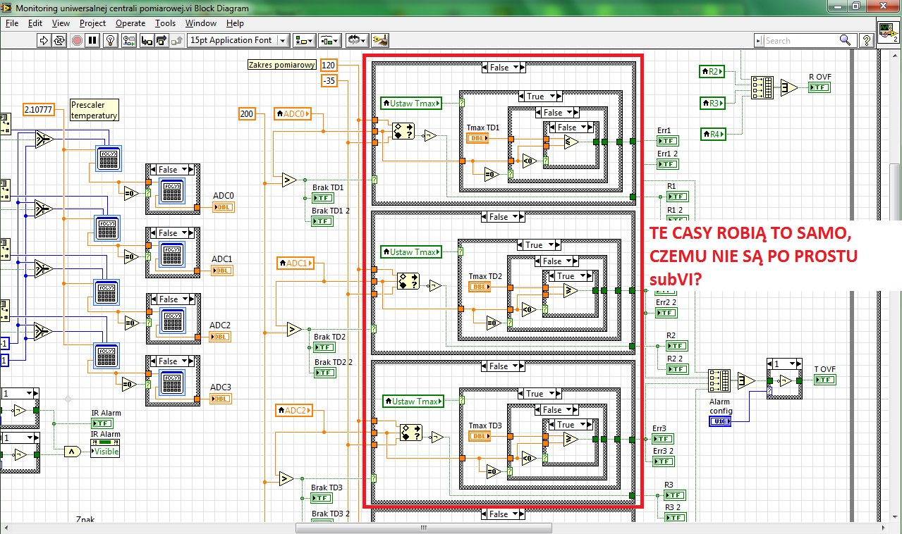

No cóż, minimalnie to nie wyszłostrukturę VI starałem się zrobić możliwie najprościej i minimalnie
Re: VISA: (Hex 0xBFFF006C) przy komunikacji po RS232
Tam więcej case'ów nadawałoby się na SubVI, pomyślę o tym rozwiązaniu. ;) Na pewno będzie to czytelniejsze, zajmie mniej miejsca i będzie bardziej poprawne... Co do kontroli przepływu, to centralka jest zrobiona jako urządzenie DTE, które udaje pełny handshaking (RTS zwarte do DCD i CTS, oraz DTR zwarte do DSR). Tak więc RTS/CTS oraz DSR/DTR można by spróbować jeszcze

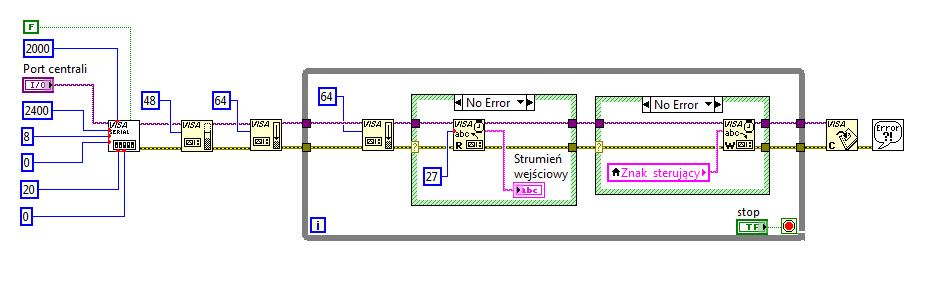

Tak BTW może się okazać, że flush buffer na zdjęciu powyżej też okaże się niepotrzebny ;)
