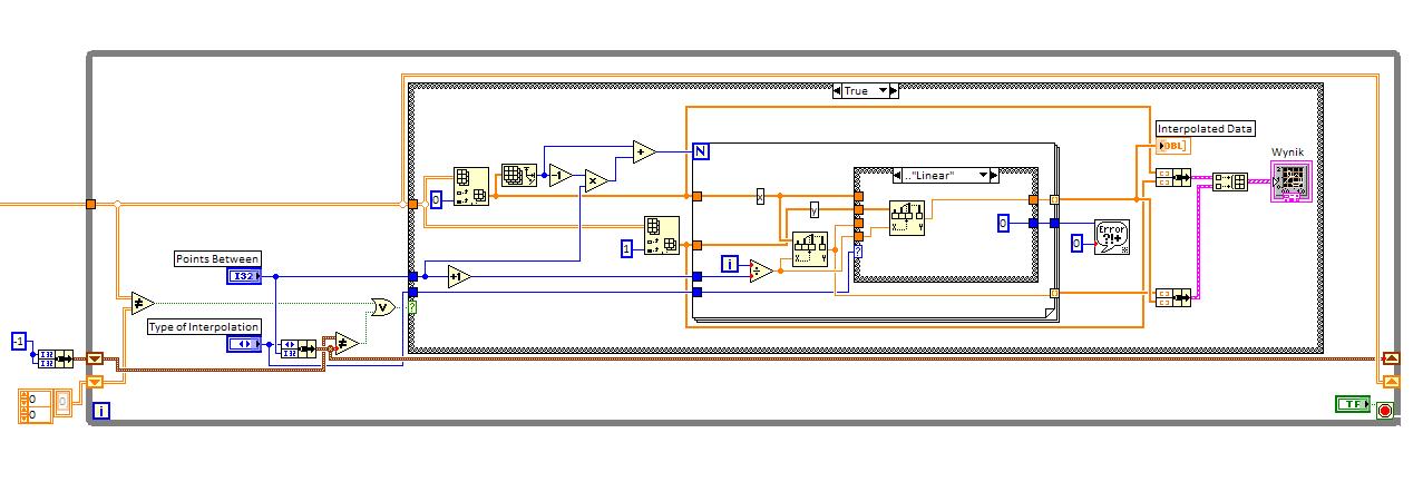

Witam. Znalazłem w przykładach z LabView pewien moduł, który bardzo ładnie interpoluje funkcje. Wynik oglądam sobie na wykresie, ale działa to tylko, gdy element wykresu znajduje się w pętli While. Czy jest możliwość spakowania tej pętli do subVI tak, aby można było zobaczyć wykres?

A możesz załączyć ten obraz jako element postu (w edycji skorzystaj z funkcji "dodaj załącznik"). Nie mam dostępu do ImageShack i nie mam jak Ci pomóc.

Proszę

Ponoć nie da się tylko włożyć hełmu na lewą stronę ;)
A tak na poważnie to chyba o to chodzi (patrz załączniki)
