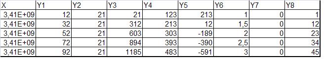

Moje ułożenie tablicy z danymi (dane przykładowe) fot
Czy mam to zrobić bloczkiem Index Array? Rozciągając go tak, żeby wyprowadzać dwie tablice? No ale wtedy Y będzie miała więcej wymiarów bo jest w nim więcej przebiegów.. Czy ma tu znaczenie w jaki sposób będą zorientowane te tablice (pionowo czy poziomo?)

Najprościej jest dodawać nowe wiersze przy pomocy Insert Into Array. Jeśli jednak aplikacja ma działać przez dłuższy czas (parę dni, tygodni) to lepiej jest zaalokować tablicę to spodziewanego wymiaru (najlepiej wartością NaN) i dodawać (zastępować) kolejne wiersze funkcją Replace Array Subset.

Nie wiem dlaczego wcześniej nie działało ale już jest ok. Dzięki za podpowiedź
