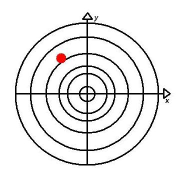

chciałbym zrobić okrągły wykres przyspieszenia podobnie jak jest np w F1 taką tarczę po której przesuwa się punkt. Jednak nie wiem jak się do tego zabrać. Ma ktoś jakiś pomysł? Póki co dane mam w takiej postaci, że osobno dane z osi X przyspieszenia i osobno dane z osi Y przyspieszenia i wyświetlam je na układzie współrzędnych XY.

Nie, nie. Chodzi mi o coś podobnego do tego co teraz na szybko narysowałem i dałem do załącznika. Dostaję wartości przyspieszenia z dwóch osi i chcę to tak wizualizować. Ta czerwona kropka ma pokazywać aktualną wypadkową wartość przyspieszenia.

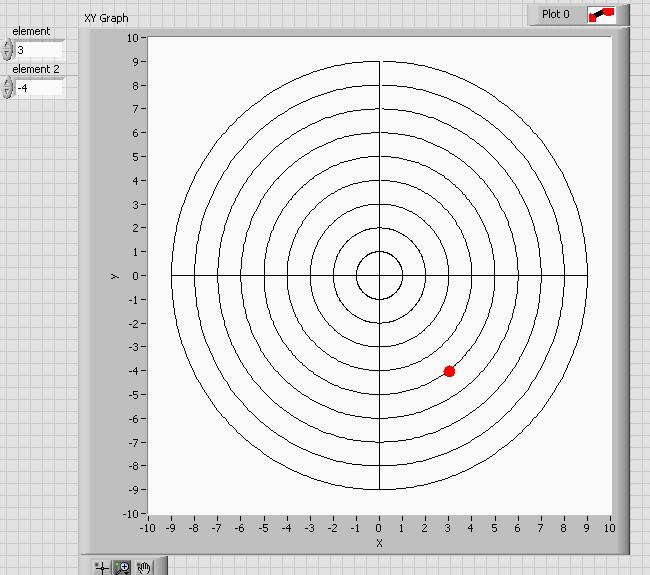

U mnie wygląda to tak
Untitled 2.vi
(25.4 KiB) Pobrany 390 razy

Próbuję przerobić wykres stworzony przez użytkownika NIKT. Jak zrobić skalę od -3 do 3 i żeby okręgi były np co 0,5?
ksyhu
Posty: 31
Rejestracja: 06 lis 2009 19:15
Okrągły wykres
Post autor: ksyhu »
Ustawić ilość pętli na 6, a inkrementacje ustawić tak żeby wynosiła 0.5, a nie 1 (tak, podzielić). Ja jednak proponuję zapoznać się z podstawami i samemu popróbować zmieniać kod oraz patrzeć na rezultaty.
