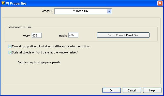

Jak mogę automatycznie skalować panel główny, żeby na każdej rozdzielczości wyglądał identycznie. Bawiłem się VI properties - window size - ale jakoś ciągłe kontrolki się "rozjeżdżają".

Próbowałeś w VI properyties utawić: Maintain proportion of window for different monitor resolution i Scale all objects on front panel as the window rezize, powinno generalnie pomóc przy manipulacji rozmiarem okna, chociaż z czcionkami to niekoniecznie.

Próbowałem - i faktycznie nie wygląda to tak słodko - opisy kontrolek się rozjeżdżają i cały panel wygląda paskudnie - może jest na to jakiś inny "myk" ?

Nie wiem co masz na panelu, ale jeśli masz tam TabControl to spróbuj skalować ekran wobec tej kontrolki. Wyłącz te funkcje w VI Properties, o których AGF pisał. Na panelu kliknij prawym na kontrolce Tab i wybierz Scale Object With Pane. Na panelu zostaną wyrysowane linie skalowania. Popatrz sobie teraz, jak to się wszystko rozszerza gdy będziesz maksymalizował okno. Następnie musisz... kombinuj już sam ;)
