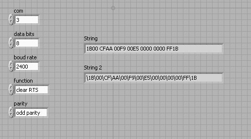

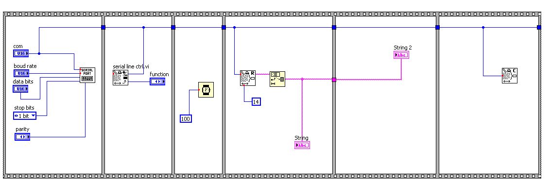

Witam, jest postęp
miernik komunikuje się z programem. Ramka ma 14 bajtów.
Odbieram strumień, ale nie wiem jak go zamienić tak aby otrzymać to co na wyświetlaczu miernika.
Potrzebuje dane z zakresu 4V AC
dołączam opis ramki UT60A
i moje pierwsze próby z LabView.

UT60A pod LabView
Witam, dzięki za pomoc. Ruszyłem z miejsca.
Na razie uzyskałem powtarzalność odczytu stringa z miernika.
Odebrana ramka jest zgodna z opisem podanym w załączniku.
Obrałem kierunek wydzielenia ze strumienia poszczególnych bajtów.
