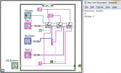

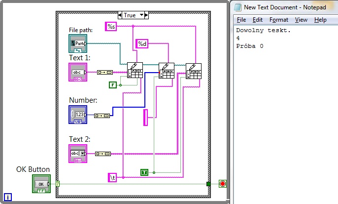

Mam taki problem, że podczas zapisu do pliku za każdym kolejnym zapisem dane/tekst zapisywany jest w nowym wierszu, a nie np. po tabulatorze...
Kombinowałem już na różne sposoby, ale nie wiem jak z tym sobie poradzić. Potrzebuję w "jednym cyklu zapisowym" zapisać i liczby (uint8) jaki zwykły tekst.
W załączniku przesyłam przykładowy VI.

Niepotrzebnie uzywasz 3 bloczkow write to spreadsheet file. Bloczek drugi i trzeci maja append to file ustawione na true co moze powodowac zapis w nowej linii.
Zamiast tego sprobuje jednego bloczka write to spreadsheet file i na wejsciu daj 1D array zawierajacy wszystkie dane. Najpierw musisz przekonwertowac "Number" na string. Wtedy dane powinny byc kolo siebie oddzielone tabulatorem.

Witaj,
zeby zapisywalo oddzielone tabulatorem musisz w bloczku ustawic oddzielanie od siebie wartosci przez \t . Z tym, ze string zaznaczasz jako \-Code.
Na screenie z mojego programu w pierwszej kolumnie bedzie zapisywany czas a w kazdej kolejnej pomiar.
