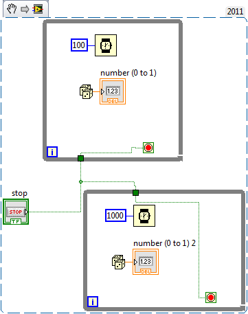

Najprosciej to tak...
Wiekszosc sie za glowy zlapie :)
to jest snagit, zapisz i przeciagnij na blockdiagram

Jamal79 pisze:Najprosciej to tak...
Jak przycisk będzie poza pętlami while to się nie wykona, jego wartość zostanie raz pobrana do pętli przy starce programu, a przycisk ten będzie już nie użyteczny.

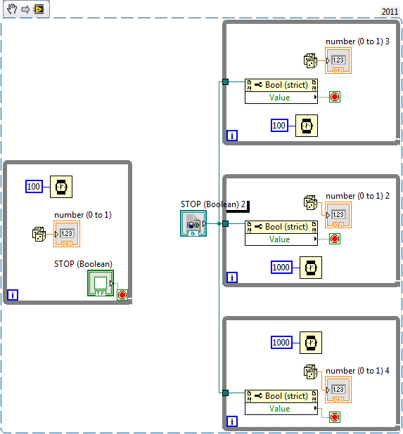

sorry nie ten snagit wrzucilem....
przerobilem go na 4 loopy
Jamal79
Posty: 289
Lokalizacja: Farum
Zmienna lokalna
Post autor: Jamal79 »
wrrr, tak to jest jak czlowiek sie spieszy.

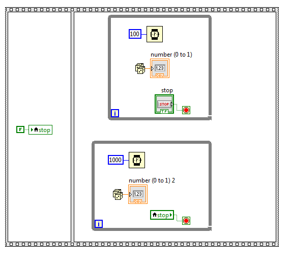

W tym musisz zmienic wlasnosci fizyczne "buttona" celowo wybralem diode bo zwyczajny/standartowy stop nie dziala. Ma inna funkcje jak zwykle przyciski...

Wydaje mi się, że takie rozwiązanie będzie łatwiejsze i szybsze. Dla stopa jest ustwione "Switch when pressed". Program jest zrobiony na podstawie opisu, który wykonałem wcześniej. Mechanical Action można zmieniać tylko na front panel po kliknięciu prawym przyciskiem myszy na przycisk stop.
Ostatnio zmieniony 13 sie 2012 10:43 przez TuChoLa, łącznie zmieniany 1 raz.

Akurat strukturę sekwencji w takich przypadkach stosuję dosyć często, ponieważ nadaje to dodatkowy ład w kodzie (według mnie) oraz w niczym nie przeszkadza. Warto wstawić w program to co wstawiłem w pierwszej sekwencji, ponieważ dzięki temu nie trzeba pamiętać, by cofnąć przycisk Stop.
