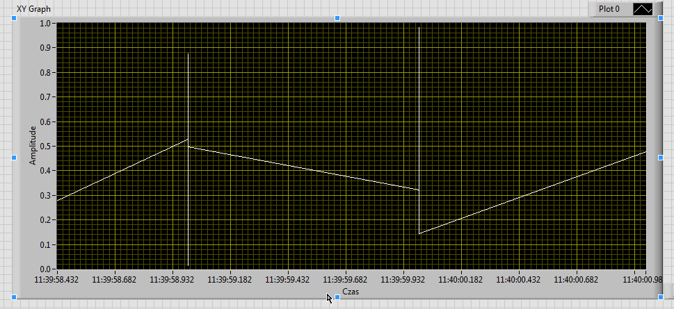

Umieszczam sobie czas na osi X (tak jak w załączniku). Problem polega na tym że chciałbym też wyświetlać milisekundy ponieważ dokonuje pomiaru częściej niż 1s i na wykresie pojawia mi się linia pionowa (czyli minimum dwa punkty o różnej wartości w tym samym czasie). Jak wkleję z helpa format wyświetlania to tylko zrobi mi zera po przecinku i zignoruje [ms]. Czy ma ktoś pomysł na to?

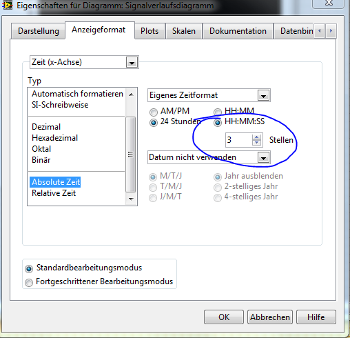

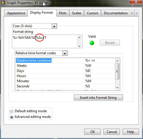

Może to pomoże:
Ten parametr "%3u" mówi nam jak bardzo ma być dokładny czas po przecinku

Ten parametr też już ustawiałem ale nic to nie zmienia. Zresztą zobacz na wykresie że też masz "szpilki" które wskazują na to że zebrane zostały w tej samej jednostce czasu przynajmniej dwie próbki.
Dokładny czas na X [ms]
Kolego 1125, a powiedz mi dlaczego skonfigurowałeś bloczek Format Date/Time String jako %H%M%S? I jakim cudem chcesz tutaj spodziewać się milisekund jeśli ustawiłeś, że ma zamieniać czas na sekundy?
Bez wnikania w szczegóły: zmień time format string na %H%M%S%3u i po kłopocie... Proponuję najpierw przyglądać się danym w programie, a dopiero potem szukać błędu w wykresach ;)

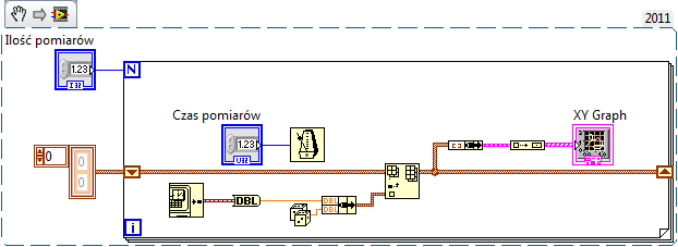

W Vi miałeś błąd, gdy odczytywałeś czas to od razu usuwałeś część po przecinku formatując jako stringa. Można ten fragment ominąć i zrobić tak:
Ustaw parametry XY Graph jak pisałem wcześniej i powinno być teraz ok.
