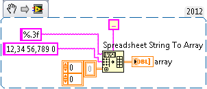

Jeżeli w każdym wierszu masz łańcuch znaków składający się z paru wartości liczbowych (numeric) oddzielonych konkretnym znakiem specjalnym (spacebar, tab) to polecam użycie Spreadsheet String To Array
PS. Proponuje error wrzucić w rejestr przesuwny. W tej chwili tracisz informacje o ew. "warningach". Poprzednie wartości są nadpisywane.
