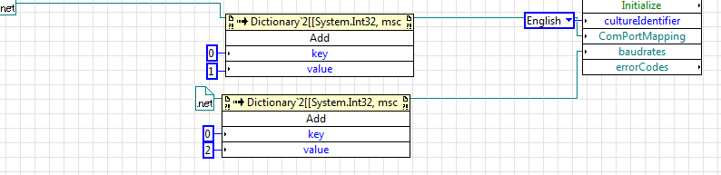

Chciałbym zapytać czy to normalna sytuacja czy brakuję mi czegoś w systemie? To jest fragment z wyboru Metody z konstruktora .NET.
I przy probie tworzenia metody dla dictionary i wywolywania jej wystepuje error
Error 1172 occurred at Error calling method System.Collections.Generic.Dictionary`2[[System.Int32, mscorlib, Version=4.0.0.0, Culture=neutral, PublicKeyToken=b77a5c561934e089],[System.Int32, mscorlib, Version=4.0.0.0, Culture=neutral, PublicKeyToken=b77a5c561934e089]].Add, (System.ArgumentNullException: Klucz nie może być zerowy.
Nazwa parametru: key)
ps zmiana key na inna liczbę nie zmienia nic stale występuje ten sam error

Podeślij VI'a i dll z której wywołujesz kod. Wielokrotnie używałem słowników .NET pod LabVIEW i nie miałem problemów z obsługą. Na pierwszy rzut oka (albo myszki) niepoprawnie inicjujesz słownik. Stała (constant) w kodzie LV nie tworzy nowego obiektu typu dictionary. Potrzebne jest wczesniejsze wywołanie konstruktora.
