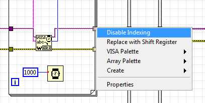

Dzięki, mniej więcej tak właśnie kombinowałem. Jednak koniecznie chcę mieć Visa Close poza pętlą i tu pojawia się problem z typem danych. Nie da się połączyć Visa write umieszczonej w pętli z Visa close poza pętlą. Czy da się to jakość rozwiązać?

Prawy klawisz na tunelu wyjściowym z referencją VISA i klastrem błędu: "Disable Indexing"
Na chwilę obecną dostajesz na wyjściu z pętli dwie tablice zamiast dwóch pojedynczych wartości?

Masz indeksowane wyjście z VISA Write. Kliknij PPM na krawędź pętli FOR, gdzie wychodzi drut i zaznacz "Disable Indexing". Na dole masz klaster błędu, który również jest indeksowany i tworzona jest tablica klastrów. Na niego daj PPM i zmień na "Replace with Shift Register". Podepnij jeszcze wejście klastra błędu do pętli for jako Shift Register i po sprawie.
