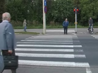

Chciałbym powrócić do tego tematu. Generalnie mam ogromny problem i nie wiem jak sobie poradzić. Zamieszczam zdjęcie na którym próbuje zrobić zalecane przekształcenia, czyli m.in śledzenie ruchu pieszych, jakiś rozróżnianiu kształtów i zliczanie obiektów. Zdjęcia są wygenerowane z filmiku około 5 minutowego.
Cały czas próbuje to zrobić w vision builderze, gdzie juz na samym początku dane zdjęcie poddaje analizie w vision assistant, ale nie bardzo wiem czego użyć by otrzymać rezultat. Próbowałem zabawy z przekształceniami morfologicznymi, maskami itp, a po tych zapisach używam funkcji detect w vision builderze, lecz nigdy nie wykrywa mi np obiektów tych istotnych ( ludzi ), bierze pod uwagę tez drzewa, pasy itp. Jak np zrobić by czerwony kwadracik oznaczający wykryty obiekt był tylko dla ludzi i tam gdzie oni sie przemieszcza tam i z nimi ten kwadrat.. Próbowałem to robić i bawić się rozmiarami pikseli ale wydaje mi się że w ogóle nie wiem co i jak;/ Czy to naprawdę trudne i ciężkie do realizacji? Z góry dziękuje za pomoc
may
Posty: 96
Rejestracja: 20 lut 2012 12:30
Lokalizacja: Katowice / Ruda Śląska
Re: Przetwarzanie obrazu video - pomoc
Post autor: may »
To z pewnością nie będzie całkowicie wyczerpująca odpowiedź, ale może jakoś cię naprowadzi:
Po pierwsze: W dużym skrócie, tak, to jest trudne. Wizja jest dość trudna nawet jeżeli dzieje się to na linii produkcyjnej, gdzie ściśle wiadomo jakich obiektów się spodziewać, jest dobrane oświetlenie i takie tam. Wrzuciłeś tylko jedną klatkę, ale jeżeli to jest film w stylu "A strzelę sobie z ręki filmik o przejściu dla pieszych", to może być dość ciężko.
Po drugie: "jakieś rozróżnianiu kształtów i zliczanie obiektów". Musisz to trochę doprecyzować co naprawdę chcesz zrobić. Pamiętaj, że przy analizie informacji wizyjnej musisz trochę przestać myśleć jak człowiek a zacząć myśleć jak maszyna (ale poetycko mi to wyszło). Trzeba rozpatrywać problem w postaci podstawowych kształtów, kolorów, kontrastu, ruchu i takich tam. Jeżeli sprecyzujesz sobie zadanie: Chcę znaleźć wszystkie wyróżniające się od tła / jasne prostokąty, (zliczam ile jest pasów na jezdni) albo chcę znaleźć niewielki intensywnie czerwony/zielony kształt (sprawdzam jakie światło się pali) to będzie prościej ustalić jakie operacje potrzebujesz wykorzystać.
Po trzecie: zasadniczo rozpoznawanie ruchu można uzyskać poprzez porównanie ze sobą (odjęcie dokładniej) dwóch kolejnych klatek filmu. To co jest takie same jest stacjonarne, to co nie jest rusza się. Potem te powstałe obszary prawdopodobnie trzeba będzie sprogować jakieś operacje morfologiczne (jakaś erozja, zamknięcie czy coś w ten deseń) oznaczenie jako obiekty nałożenie na nie kwadratów czy jakichś innych oznaczników. W ten sposób powinno dać się w miarę śledzić ruch ludzi. Chyba, że kamera nie jest na statywie, filmowane jest z ręki i zasadniczo wszystko się rusza. Wtedy będzie zdecydowanie trudniej.
Wiem, że rzucam jedynie ideami a nie gotowymi rozwiązaniami, ale z wizją tak już jest, że trzeba trochę poeksperymentować i potweakować sporo rzeczy żeby efekty były dobre, ale mam nadzieję że choć trochę naprowadziłem na słuszny kierunek.
Ostatnio zmieniony 04 paź 2013 11:54 przez may, łącznie zmieniany 1 raz.
Student23
Posty: 6
Rejestracja: 27 lis 2012 12:02
Post autor: Student23 »
Dziękuje za wyczerpującą wypowiedź. Faktycznie ten trzeci wariant brałem pod uwagę, lecz nie bardzo wiem jak do tego się zabrać. Generalnie drugiego zdjęcia nie wrzucałem z racji, ze po jakiś 10 kolejnych zdjęciach jak łatwo się domyśleć panowie na zdjęciu bedą znajdować się gdzieś na środku pasów i właśnie tutaj mi chodziło by nad każdym znajdującym się człowiekiem, czy przejeżdżającym pojeździe była ramka, która cały czas będzie się przemieszczała wraz z dana osobą. Myślałem że to trochę łatwiejsze będzie. Eh..

Tak Tak dzięki wszystkie odpowiednie moduły mam. Kwestia teraz jakie zastosować potrzebne bloczki by to miało sens. To zdjęcie u góry próbuje przerobić by po prostu wykrywał ruch, i zaznaczał obiekty poruszające się. Aby zastanawia mnie czy w przypadku tego zdjęcia to jestem wstanie zrobić, ponieważ jakość jest marna.
