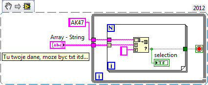

dioda świecąca po spełnieniu warunku
Polecam XML'a podpinasz calego Clustera z czym badz, w moim przypadku, sa stringi, numeric i jakis tam bolean...

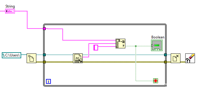

Wracam ponownie z kolejnym problemem. Po zapoznaniu się z waszymi podpowiedziami i klikaniem w labview zrobiłem coś troszkę innego, na czego pomysł wpadłem przeglądając forum. I tutaj mam problem, którego zrzut zamieszczam w załączniku. I już piszę w czym problem. Do pętli wchodzi mi string rozpoznany przez OCR ze zdjecia. Mam ciąg znaków (nr rejestracyjny), idzie do Match T/F String gdzie jest porównywany z numerami pobieranymi z pliku txt. W pliku txt numery są jeden pod drugim i czytane zostaja kolejno wiersz po wierszy w kazdej kolejnej iteracji petli. Gdy napotka taki numer jak sie znajduje w txt powinno podac na wyjsciu z Match T/F String wartosc True a tak sie nie dzieje. Mam nadzieje ze w miare sensownie wytlumaczylem moj problem. Ma ktoś jakiś pomysł co by zmienić zeby to chodzilo? Pozdrawiam;)
A to nie jest tak ze porównuje on z kolejnymi wierszami w kolejnych petlach? Za kazdym razem po petli na wyjsciu z Match T/F pojawia sie False a na samym końcu gdy wiersze w pliku txt sie skonczą wyrzuca True dopiero. Czemu tak się dzieje?
