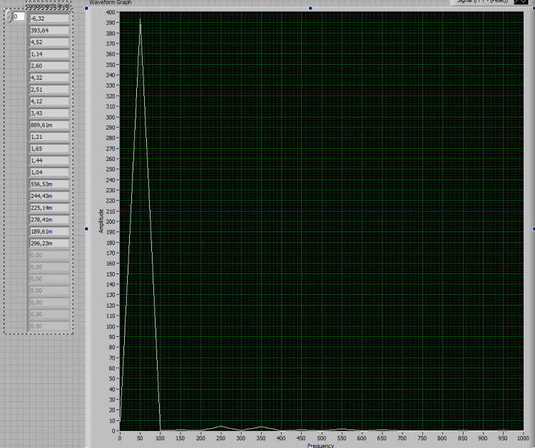

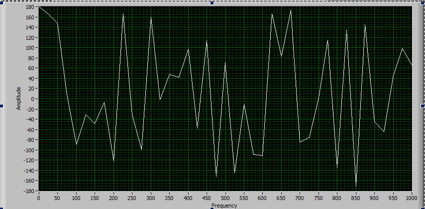

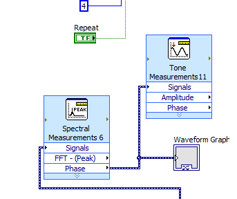

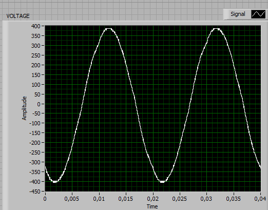

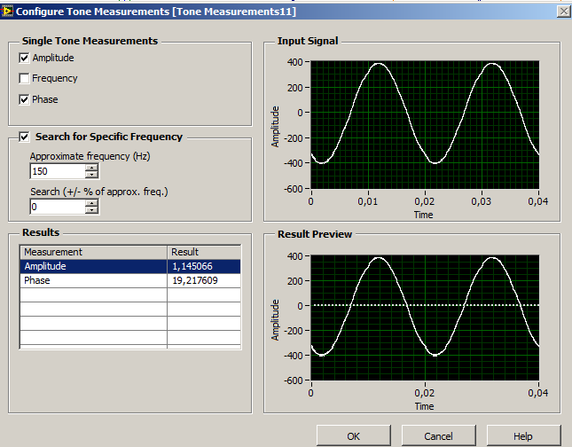

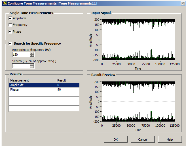

Witam, potrzebuję pomierzyć fazy dla poszczególnych harmonicznych. Staram się to zrobić przy pomocy bloczka Tone Measurements. By policzyć fazę mojego sygnału(przykładowo dla 150hz) logiczne dla mnie było zrobienie najpierw FFT i pomierzenie fazy. Nie wiem dlaczego bloczek Tone Measurements zle mierzy fazę dla przykładowych 150hz(co innego jest na wykresie FFT). Próbowałem jeszcze podłaczyć ten bloczek bezposrednio do sygnału w dziedzinie czasu, faza tez jest zle pomierzona. Czy ktos sie spotkał kiedys z takim problemem?
- Faza pomierzona gdy Tone Measurements jest podłaczone bezpośrednio do sygnału w dziedzinie czasu
- fazabezp.png (25.23 KiB) Przejrzano 10139 razy
- Faza pomierzona gdy Tone Measurements jest podłaczone bezpośrednio do sygnału po FFT

Dodatkowo nalezolo by nadmienic, ze zaznaczasz Approximate frequency. Czyli wartosc orientacyjna.
Patrzac na 3 zamieszczony obrazek, mozna by spekulowac czy zeczywiscie amplituda wynosi 0, choc jest w granicach +/- 160, przesuniecie to juz inna sprawa. A co sie dzieje jak ograniczysz ilosc probek?

Dzieki za uwagę ale w nic nie przynosi skutku. Znalazłem VI, który nazywa się Harmonic Analyzer and Phase, po podłaczeniu mojego sygnału, wykrywa on podstawową składową (50hz) oraz podaje amplitudy dla poszczególnych harmonicznych. Nie rozumiem dlaczego odbiegają jednak one od mojego widma(po 'czystym' FFT). Moze to kwestia tego, ze w tym VI jest FFT z oknem hanninga? Czy mógłby się ktoś wypowiedzieć na ten temat, albo zastanowic sie czy mozna to jakos zmienic na zwykle FFT?

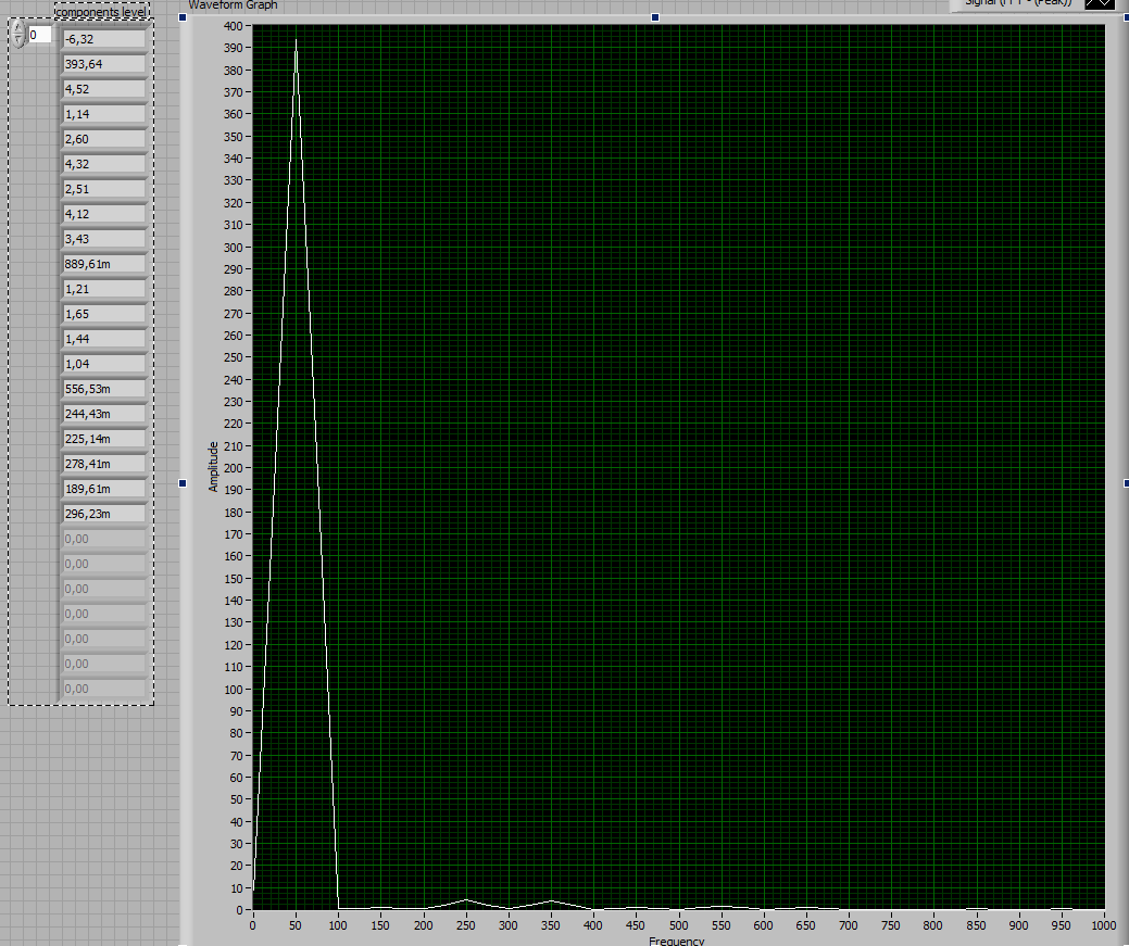

Re: Błędny pomiar fazy
Witam, dzięki za zainteresowanie. Sygnał który analizuję to sygnał napięcia. Moim celem jest zrobienie FFT tego sygnału, aby następnie dla poszczególnych harmonicznych, 3-ciej,5-tej,,,11-tej pobrac fazę i amplitudę i na tej podstawie podstawić te pomierzone amplitude i fazy do odpowiedniego wzoru, i nastepnie musze zsumowac te wzory, tak zeby daly mi jeden przebieg. Stad uzylem tego narzedzia harmonic analyzer, gdyz chcialem odczytac fazy i amplitudy mojego sygnalu. Nie rozumiem dlaczego wyszukane wartosci nie pokrywają się z wykresem, stad pomyslałem, ze przyczyna moze byc uzyte okno czasowe. Co do okien? Nie za bardzo rozumiem koncepcji uzywania okna czasowego, ktore zaznacza caly przebieg(tzn. pobrany jego fragment) jak np w moim przypadku, czyli caly sygnal od 0-0,4s?? W spectral measurements chyba nawet jest taka opcja, bo mozna wybrac NONE przy wyborze OKNA. Prosze o poprawienie mnie jesli gadam glupoty.
FFT jest "tylko" surowym algorytmem matematycznym, którego wynik musisz odpowiednio przeliczyć, żeby móc go fizycznie interpretować. Chcąc znaleźć amplitudę harmonicznej, musisz pomnożyć wartość modułu próbki transformaty przez 2 i podzielić przez długość sygnału wejściowego.Nie rozumiem dlaczego wyszukane wartosci nie pokrywają się z wykresem
Użycie okna w praktyce nie ma na celu zaznaczanie czegokolwiek (choć teoria przedstawia to w ten sposób), a zmniejszenie efektu przecieku widma. W skrócie: używaj okna Hanninga i będzie dobrze.Nie za bardzo rozumiem koncepcji uzywania okna czasowego, ktore zaznacza caly przebieg
Może lepiej... nie zamieniać?Harmonic Analyzer and Phase (...) czy mozna to jakos zmienic na zwykle FFT?
Harmonic Analyzer and Phase daje Ci dobre wyniki, uwalniając Cię od potrzeby znajomości wielu szczegółów stojących aparatem matematycznym używanym podczas analizy częstotliwościowej.
1. Z tzw. oknem (nie zagłębiając się w teorię masz do czynienia prawie zawsze kiedy masz fragment sygnału - czyli w twoim przypadku nawet jeśli jest to 0,4s- ważna jest relacji liczby okresów sygnału do jego częstotliwości i częstotliwości próbkowania
Można rozwodzić się na temat spełnienia warunków koherentności ale ogólnie w twoim przypadku tak jak napisał jogutr_owocowy w większości przypadków okno Hanninga
2. Ważna jest częstotliwość samplingu Fs w twoim przypadku 13 harmoniczna będzie wymagała dość dużej częstotliwości próbkowania jaki i rozdzielczości w amplitudzie. Nie przesłałeś próbek więc trudno ocenić.
3. Napisałem VI (w załączeniu) demo pomiaru parametrów harmonicznych dla symulowanego przebiegu dla trzech harmonicznych- możesz zwiększyć .
Wg mnie co do fazy początkowej to nie można jej odczytać z przebiegu w dziedzinie częstotliwości.
Napisany kod należy rozumieć jak próbę pochylenia się na problemem a nie ostateczne rozwiązanie i nie należny wykluczyć innego możliwego rozwiązania twojego problemu- nie znam wszystkich założeń.
W opisanym twoim przykładzie wg mojej oceny ( na podstawie podanych przez ciebie informacji) powinieneś:
1. Wyznaczyć widmo fazowe i amplitudowe (FFTSpectrum (Mag-Phase).vi)
2, Wyznaczyć częstotliwość sygnału badanego -narzędzia pomiaru w dziedzinie czasu lub częstotliwości chyba że masz idealne źródło tak jak ja w moim przykładzie
3. Wyznaczyć harmoniczne N*Fs (Fs zmierzona częstotliwości np. 100Hz)
4. Wyznaczyć z próbek Y magnitude i phase wartości uwzględniając f0 czego nie zrobiłem dla uproszenia w swoim przykładzie.-
jeżeli częstotliwość samplingu będzie za mała to df będzie za duże i będzie trzeba wartości Phase i Magnitude interpolować.
Ps. Pytanko czy to jest zagadnienie z gatunku analizy parametrów sieci energetycznej?
