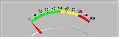

W jaki sposób wyświetlić komentarz po najechaniu myszkaąna dana kontrolkę?
Kolejne pytanie brzmi jak zmieniń kolory w podanym wskażniku tak aby zamienić zielony z czerwonym?
PPM na kontrolce -> Properties -> Documentation tab -> Tip Strip Wpisujesz tam dowolny tekst, który wyświetli się po najechaniu myszą.
PPM na kontrolce -> Make Type Def. -> PPM na kontrolce -> Open Type Def.
W nowym oknie menu Window -> Show Parts Window -> strzałkami góra/dół szukasz części której chcesz zmienić kolor -> klikasz menu View -> Tools Palette -> pędzelkiem zmieniasz wybrany obszar
