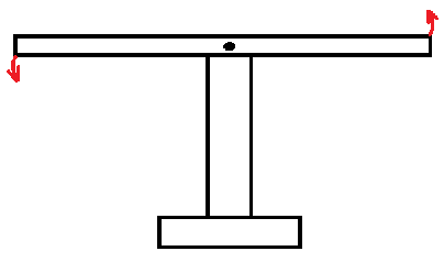

Witam. Jestem początkującym użytkownikiem LabVIEW. Mam za zadanie wykonanie projektu polegającego na pomiarze kąta wychylenia obrotowej belki przy pomocy kamery (rys. w załączniku). Chciałem to zrobić przy pomocy Vision Assistant, ale tam jest jedynie możliwość pomiaru kąta jedynie na pojedynczej klatce obrazu, a nie w sposób ciągły (chyba że się mylę). Które bloczki z toolboxa Vision and Motion umożliwiają wykonanie takich pomiarów? Za wszystkie rady, wskazówki z góry dziękuję.

ok a musisz to robic to live czy mozesz nagrac I pozniej analizowac obraz?

Tak, pomiary mam robić "na żywo".

Spróbuj zacząć od Express VI Vision Acqiusition (Vision and Motion»Vision Express»Vision Acquisition) do konfiguracji kamery w tryb ciągłego pobierania obrazu, i analizować pojedynczą aktualną klatkę.
Daj znać jak poszło!
