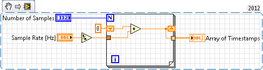

Mam taki problem, na waveform graph'ie wyswietlam sygnał (w tym wypadku tętno serca) i na osi X (poziomej) wyswietla mi liczbe próbek. Jak zrobić zeby na osi X był czas? Wiem ze liczba próbek przez czestotliwosc daje mi czas ale jak to wyswietlic?

(Po|Za)lecam użycie palety i typu Waveform.
Albo na piechotę:

Zastosowałem sposób na piechotę. Oto mi chodziło. Dzięki wielkie.
