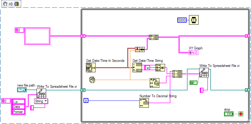

Odnośnie wykresu z czasem, najlepiej to zrobić przy pomocy XY Graph. Z każdego pomiaru tworzysz klaster składający się z daty i danej a z takich klastrów tworzysz tablicę którą podpinasz na wejście XY Graph.
Natomiast dane do pliku można chyba zapisywać w każdej pętli. Przekonwertuj wszystkie zmienne, które chcesz zapisać na String, następnie stwórz z nich tablicę. Tablicę podaj na wejście funkcji Write To Spreadsheet File. Należy pamiętać by ustawić dopisywanie do pliku a nie tworzenie nowego (append to file? == true).
Przed pętlą warto pomyśleć o 'nagłówku' pliku.
Funkcjonalność proponowanych rozwiązań myślę, że oddaje poniższy obrazek:

xamrex pisze: I w jaki sposób utworzyłeś te LP DATA oraz POMIAR jeśli ja kliknę na 1D Data i Create Constant to nie dostaję stringa ;/
Funkcja Write To Spreadsheet File jest polimorficzna tzn. może przyjmować na wejściu dane różnego typu. Domyślnie dla tej funkcji tablice wejściowe są typu Double. Żeby były one typu String możesz:
a) Stworzyć tablicę 1D typu String i podpiąć pod wejście tej VI - funkcja automatycznie się 'przełączy' na String. Tablicę taką ja najczęściej robię tak: tworzę String Constant oraz Array Constant a potem przeciągam String Constant do wnętrza Array Constant.
b) Wykonać: prawy przycisk myszy na funkcji -> Visible Items -> zaznaczyć Polymorphic VI Selector, następnie wybrać String z pola wyboru pod ikonką. Teraz możesz utworzyć tablicę tak jak to robiłeś (Create Constant).

Dać się da :)
Jeśli czasy pomiędzy pomiarami w obu przypadkach są takie same to zrobiłbym to to na jednej pętli. Wyświetlanie na wykresie i zapis do pliku też może być wtedy wspólny.
Przerzuć inicjację i pobieranie danych do wspólnej pętli.
Z dodaniem drugiej danej do pliku sobie poradzisz (dodatkowa zmienna na Build Array + roszczerzenie Array Constant dla 'nagłówka' pliku).
Odnośnie wykresu to myślę, że koncepcję połączeń tłumaczy taki obrazek:

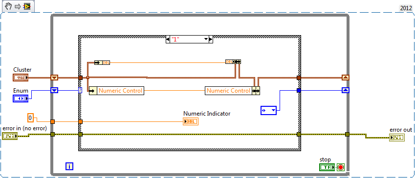

Dodawanie czasu do danych
Post autor: Jamal79 »
Unbundle/bundle sie sypie bo musisz bezposrednio podpiac do clustra. (bez build arraya)
Jak chcesz aby program liczyl od poczatku, to musisz podpiac pusty array/cluster przed loopem.
PS. masz tam sporo loopow.
Tak na szybko zrobilem takie cudo...
