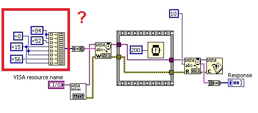

Mam problem z komunikacją RS-485 pomiędzy LabVIEW, a regulatorem temperatury (pomiędzy jest konwerter USB to RS-485).
Odnalazłem przykładowy, prawidłowo funkcjonujący .vi lecz nie znam typu danych zakreślonych czerwoną ramką na kodzie z załącznika. Na tworzoną macierz składają się stałe liczbowe poprzedzone literą x. Co ta litera oznacza i jaki typ danych reprezentuje?
Z góry dziękuję za pomoc...

"x" oznacza, że jest to liczba wyświetlona w postaci heksadecymalnej. Kliknij w ten "x" to zobaczysz możliwe opcje (decimal, octal i inne).
Opcja ta pojawia się w momencie gdy prawym klawiszem klikniesz na kontrolkę/stałą i wybierzesz Visible Items -> Radix (czy jakoś tak, z głowy piszę).
