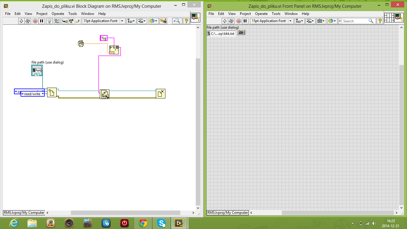

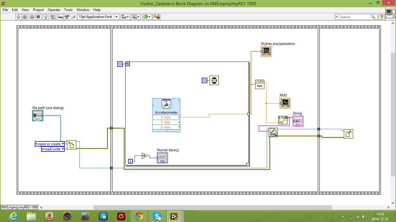

Witam wszystkich. Jako pracę domową dostałam aplikację, której zdjęcie załączam niżej. Do całkowitego wykonania zostało mi oprogramowanie zapisu do pliku. Tylko w ogóle mi to nie wychodzi. Dane nie zapisują się ani do istniejącego pliku, ani nowy plik nie jest tworzony.
Moja przygoda z Labview trwa od jakiegoś tygodnia. Jestem jeszcze zielona :) Dlaczego to mi nie działa? Przecież użyłam wszystkich bloczków jakich trzeba użyć do zapisu.

A co do tego gdzie zapisuję plik to po prostu na pulpicie - dla wygody. Przesyłam PrtSc tego co jest w ścieżce. Plik kkk.txt już istnieje na pulpicie i czeka za zapis do niego danych. A z tymi katalogami to o co Ci chodziło? Będę wiedzieć na przyszłość :)
Te cyferki, rzecz jasna, i wykresy się zmieniają. Wysłałam takie "puste" zdjęcie, bo nie chciało mi się podłączać urządzenia do komputera :)

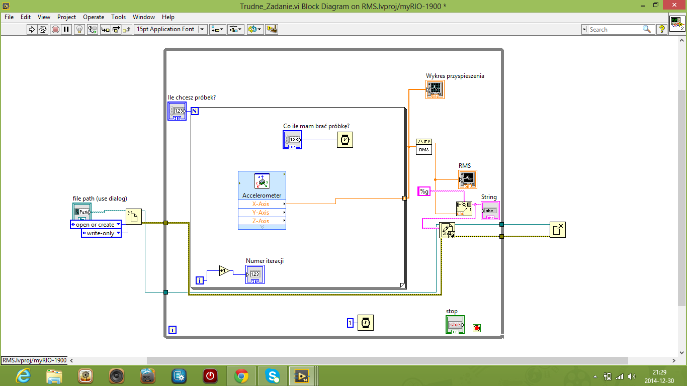

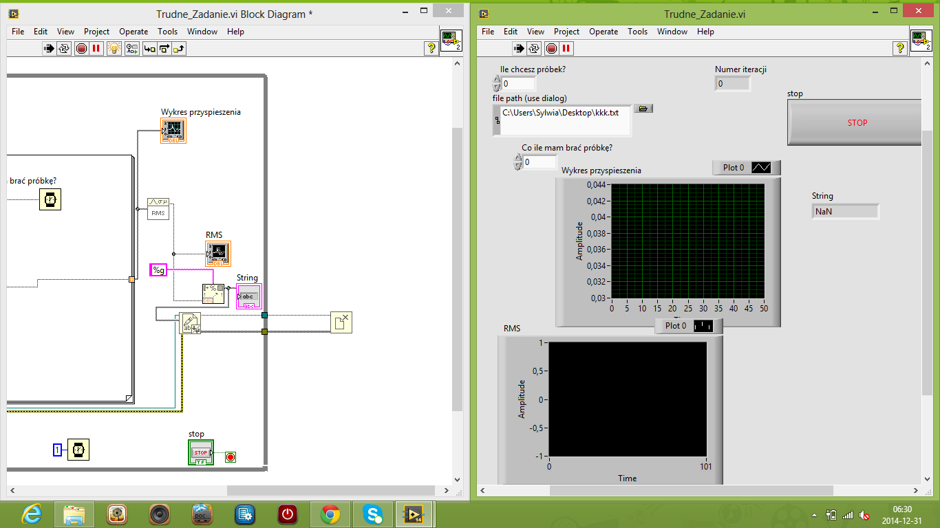

Patrząc na diagram i stan interfejsu przy uruchomieniu:
-jeśli pętla FOR na wejściu N, nazwanym dla niepoznaki 'Ile chcesz próbek?' ma wartość 0 wtedy wedle życzenia nie wykonuje operacji
- wyjściem z pętli jest tablica zawierająca ... tak, tyle 'Ile chcesz próbek?' czyli zero
- do pliku zapisuje się tablica zawierająca zero elementów po konwersji z zera elementów na format %g określone jako NaN (Not A Number)

Jejku... Przecież napisałam, że tutaj są zera, bo nie chciało mi się podłączać urządzenia do komputera. Normalnie te wartości i wykresy się zmieniają.

Dam Ci dobrą radę, jak szukać błędu:
Zacznij wywalać po kolei kolejne elementy kodu, aż zacznie działać. Na prawdę, jest to jedyna słuszna metoda :)
Najpierw pętla wewnętrzna - zastąp ją stałą albo Random Number. Potem pozbądź się zewnętrznej i zobacz czy jednokrotne uruchomienie kodu coś zmieni.
W ogóle to musisz kombinować... Probówałaś odpalić kod z istniejącym już plikiem kkk.txt? A co się stanie gdy go nie ma? Czemu w ogóle ustawiasz "write-only"? Spróbuj bez tej opcji.
Daj znać co Ci wyjdzie.
Co do katalogów chodziło mi o to, że jak podasz ścieżkę "C:\dupa\terefere.txt" i katalogu "dupa" nie ma to LV się obrazi i wypluje błąd. Co do niestiniejących plików LV nie ma już tak restrykcyjnego podejścia.

Ehh... Skasowałam While Loop. Przy pierwszym wykonaniu program zapisał mi do pliku NaNNaNNaNNaN. Przy drugim i kolejnych nic nie zapisuje. Włączam Żarówkę i wszystko jest ok. Co tu może być nie tak?

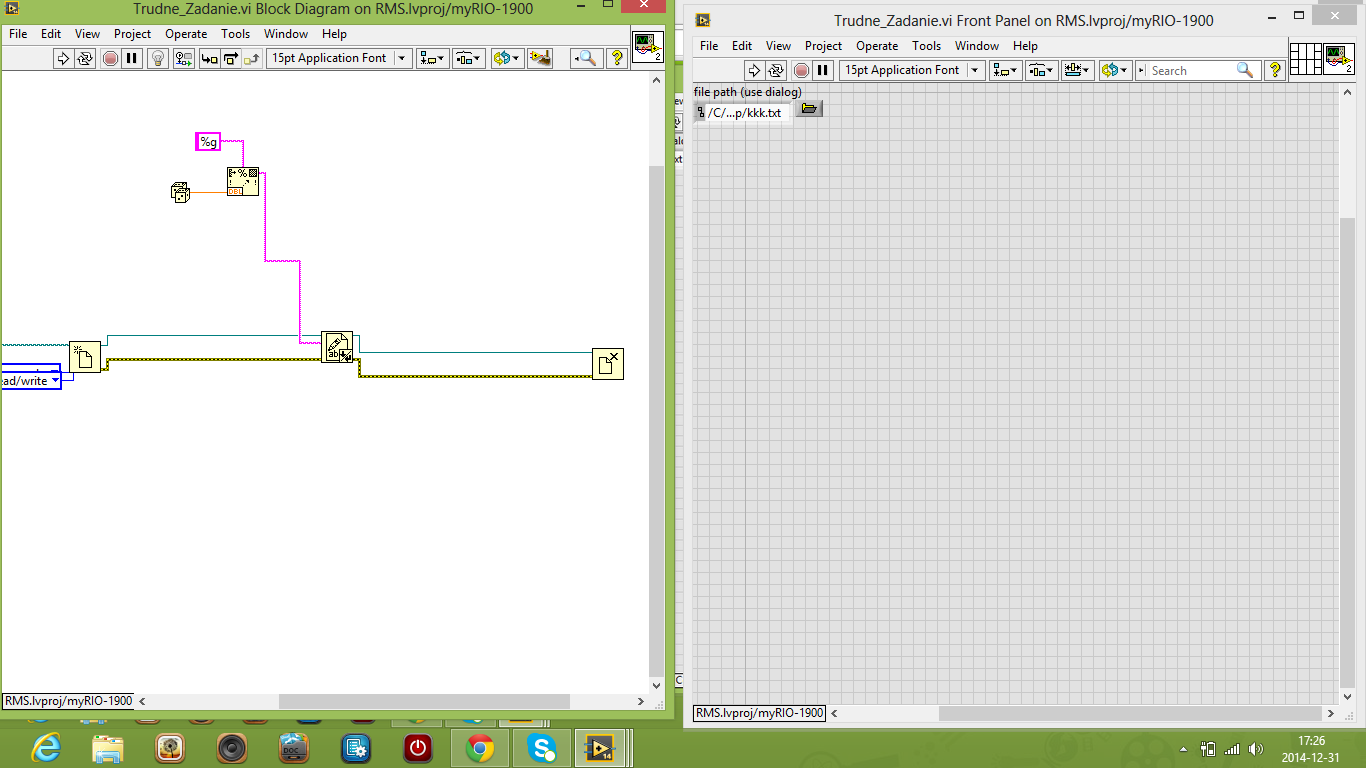

Czy to może być spowodowane tym, że teraz w tym pasku na górze z nazwą VI mam "/MyRio-1900" a nie tak jak wcześniej "/My Computer"?
Sylwia
Zapis danych do pliku tekstowego

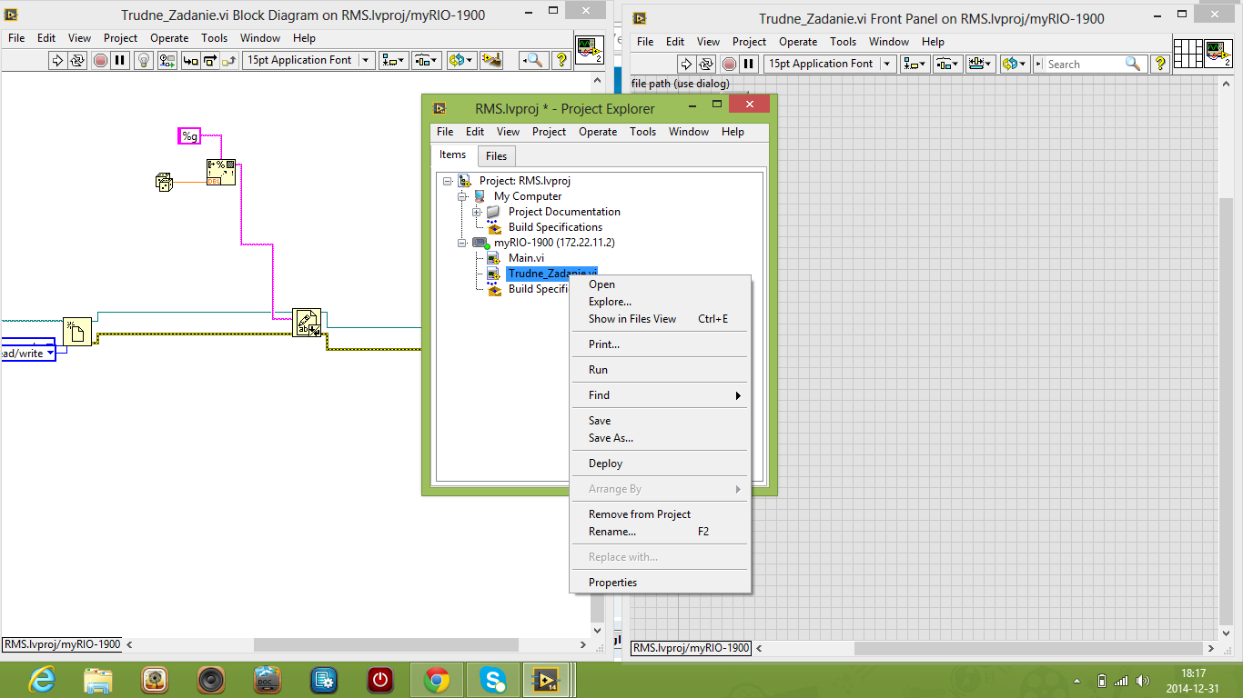

No jest taka szansa... zmień Target w oknie projektu na My Computer.
Poczatkujaca_Sylwia
Posty: 13
Rejestracja: 30 gru 2014 21:19
Re: Zapis danych do pliku tekstowego
Post autor: Poczatkujaca_Sylwia »
Nie wiem, które to okno projektu. To to co otworzyłam?

Tak. Spróbuj przeciągnąć Trudne_Zadanie.vi z gałęzi "myRIO" do gałęzi "My computer".
