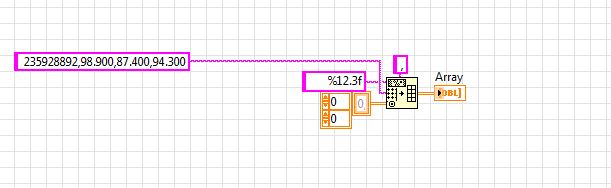

Czesc,
jak mam ustawic formatowanie stringu na wejsciu, zeby mi na wyjsciu wyszla taka sama liczba. Co nie wpisze to mi ucina wartosci po kropce.
Ps. String przykladowy. Pierwsza wartosc to czas a po przecinku to pomiary.
Dzieki.

Efekt taki wystepuje dlatego, że tablica, którą umieściłeś na panelu frontowym używa innego formatowania (cecha własna kontrolek).
Prawo-klik na elemencie tablicy. Wybierasz "Display Format..."-> "Advanced editing mode" i wpisujesz %.3f

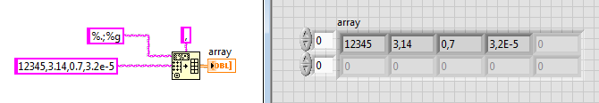

Musisz mu powiedzieć, że kropka jest separatorem dziesiętnym:
Spreadsheet String To Array Decimal Separator Example.png (7.51 KiB) Przejrzano 8339 razy
Spreadsheet String To Array Decimal Separator Example.vi

Dzieki za pomoc.
Czytalem pomoc odnosnie fomatowania stringow, ale to przeoczylem. Dopiero jak zobaczylem rozwiazanie to znalazlem "%." tez w pomocy.
