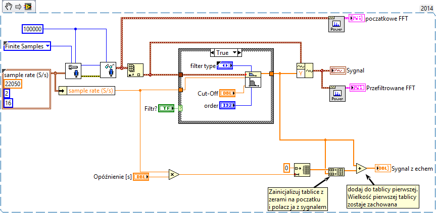

engets
Posty: 13
Rejestracja: 18 gru 2015 00:22
Re: Pomoc przy programie Rejestrator dźwięku
Post autor: engets »
Jeszcze raz dziękuje za zainteresowanie tematem :) . Właśnie przeczytałem wasze posty i próbuje ruszyć z tematem. Mam przy okazji znów pytania.
http://zapodaj.net/10cb6eb64d381.png.html
Zaznaczone bloczki jak się nazywają ? (poszukam sobie wtedy :D ) i co one robią ,żebym mógł też zrozumieć co tutaj łączę a nie jak jakiś troll bez wiedzy.
Tam sygnał z echa wychodzi jak zmienna dbl mogę to jakoś zapisać do pliku ? i I Zwykłe nagranie i przefiltrowane ?
