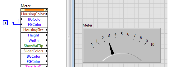

Czy dałoby się zrobić tak, żeby tło indicatora meter było całkiem przeźroczyste? Jak ustawiłem jak na rysunku, to po prostu nie działa

menu view->tools pallete -> set tools zmien kolor na transparent. No chyba, że potrzebujesz to zrobić programowo...?

Wygląda na to, że ta kontrolka ma jeszcze ramkę (Frame), która jest nieedytowalna na FP*. Łap wersję z przeźroczystą ramką:

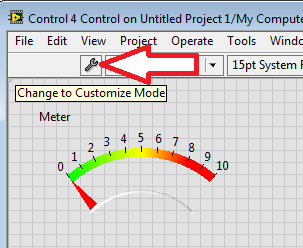

3. Kliknij na ikonę "klucza" na pasku, żeby zmieniła się na "pęsetę": 4. Teraz możesz edytować poszczególne komponenty składające kontrolkę. Niektóre można skasować, inne np. pokolorować i zmienić kształty. Polecam pobawienie się i oglądanie efektów.
5. Żeby sobie ułatwić, wybierz menu Window -> Show Parts Window. W wyświetlonym okienku można łatwo się przeklikać przez wszystkie komponenty. W ten sposób zauważysz, że to, co kolorujesz przez twój Property Node to Housing, a poza nim jest jeszcze ten nieszczęsny Frame. Ja go po prostu pokolorowałem na przeźroczysty (hmm, można coś pokolorować na "przeźroczysty"?
Jeszcze jeden tip: przytrzymaj shift i kliknij prawym przyciskiem myszy na FP/BD, żeby wywołać kontekstowo Tools Pallete. Przydaje się, żeby szybko przełączać się między narzędziami przy edytowaniu GUI.

* Ok, ta ramka jednak jest do pokolorowania bezpośrednio na FP, trzeba tylko "malować" odpowiednio blisko krawędzi kontrolki.
