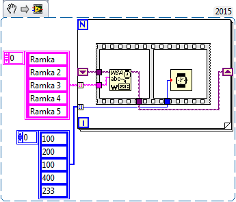

Zwykła pętla for nie wystarczy?
TMa
Posty: 203
Re: Wysyłanie sekwencji ramek.
Post autor: TMa »
Prawdopodobnie chodzi o sytuacje, w której w zależności od typu ramki zdefiniowany jest czas czekania. Bez względu na jej zawartość. W takim przypadku dobrze jest zrobić sobie enuma z tymi typami i wrzucić go do klastra z dodatkowym polem określającym ten czas. Tablica takich struktur (enum+uint) stworzy LUTa do którego zaglądasz przed wysłaniem ramki. Wtedy szukasz danego typu, pobierasz wartość czasu i idziesz w kime ;)

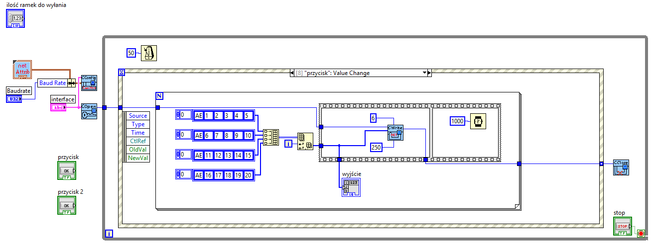

Dobra, znalazłem trochę czasu zrobiłem coś takiego jak w załączniku na przykładowych wartościach.
Ale mam problem, że nie zawsze będą to konkretnie 4 ramki (przy zdefiniowaniu tego na sztywno, na "wyjściu" działało tak jak trzeba wszystko) i nie wiem jak zrobić aby pętla for obracała się tyle razy ile wierszy ma tablica z ramkami. Array Size? Wtedy mam kolejną tablicę z wymiarami.
