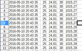

Staram się zrobić wykres z danych, które znajdują się w pliku csv (który wcześniej utworzyłem w labview). Plik csv ma taką strukturę: (Plik csv.jpg)
Pierwsza kolumna to data pomiarów, a następne to wartości z czujników: temp, temp, wilgotność, ciśnienie.
W jaki sposób mogę utworzyć wykres, w którym jako oś OX będzie data (kolumna pierwsza), a osią OY będzie któraś z wartości z czujnika (np. ciśnienie). Czy jest możliwe wyświetlanie wyników na wykresie uzależniając je od daty, np: pokazać wszystkie pomiary z konkretnej godziny?
Z góry dziękuję za udzielone odpowiedzi.
Mateusz
Plik csv.jpg (63.17 KiB) Przejrzano 6805 razy

Excel pownien sobie poradzić bez problemu. Jedno na co warto zwrócić uwagę, to czy kropka, czy przecinek jest znakiem oddzielającym miejsca dziesiętne

bedzie problem z formatowaniem pierwszej kolumny. teraz masz jako string.
https://decibel.ni.com/content/docs/DOC-2108
http://chinghwayu.com/2015/05/labview-t ... and-excel/
