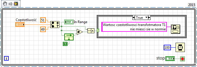

Mam pytanie jak zrobić komunikaty w labview które mierzą częstotliwość lub napięcie i w razie błędniej wartści informuja o tym? Dodam ze program powiazany jest z sterownikiem PLC. Zrobiłem structure case i owszem wyskakuje komunikat ale cały czas po kliknięciu ok komunikat się powtarza.

Pewnie dla tego ze warunek caly czas jest spelniony. :)
Dodaj sobie jakoegos booleana ktory sie zapali w momencie przekroczenia limitu i po problemie.

a jakies inne rozwiazanie ponieważ dalej problem pozostaje nie rozwiazany? w załączniku pokazuje w przyblizeniu oco mi chodzi

ten układ wyswietla błąd tylko raz. Aby ponownie zobaczyć komunikat układ musi najpierw powrócić do wartości dozwolonej

dzięki za szybką opdowiedź, ale wciąż wyskakuje mi komunikat za komunikatem i nie moge zmienic wartość

Zobacz załącznik.
