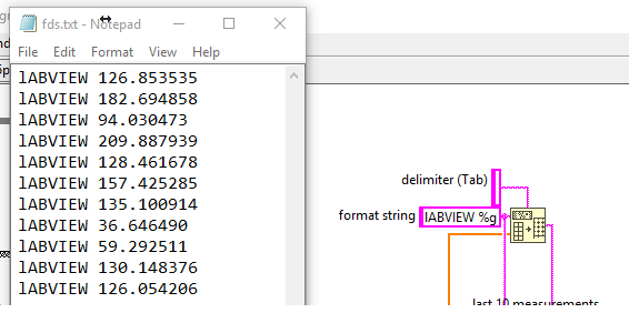

1. w pliku Array to Spreadsheet string uzyj enter jako delimiter - domyslnie jest to tab,
2. zalezy gdzie chcesz wstawic, patrz zalacznik
