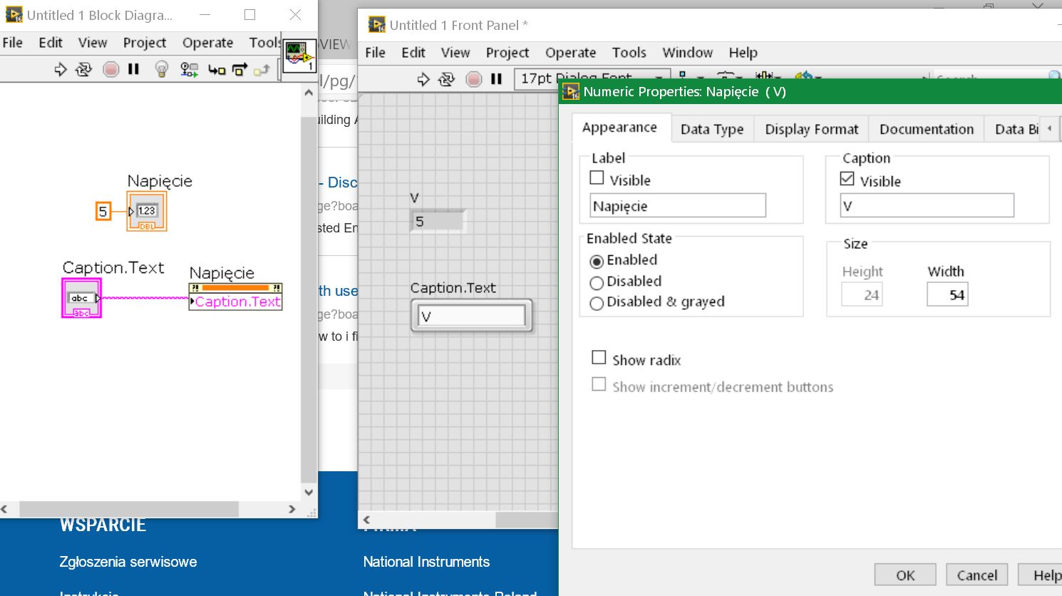

Indykator (wyświetlacz) można opisać za pomocą pola Label lub Caption.
Polecam te drugie: Caption. Dla indykatora trzeba utworzyć Property Node/Caption/Tekst, ustawić jako Write i można warunkiem lub f. Select wpisywać odpowiednie wartości: mv, V...
Paco_MS
Posty: 43
Rejestracja: 25 paź 2011 15:04
Re: Różne nazwy indicatora
Post autor: Paco_MS »
... zapomniałem dodać rysuneczek.
Ważne, żeby wyłączyć opcję Label i włączyć Caption we własnościach (Properties) wyświetlacza.

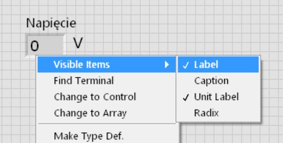

Jest jeszcze jeden sposób na wyświetlanie jednostek. Można włączyć widoczność opcji Unit Label i dalej utworzyć Property Node/Unit Label/Text.
Można zmieniać jednostki bez zmiany nazwy wyświetlacza...
numeric unit label.jpg (27.08 KiB) Przejrzano 8188 razy

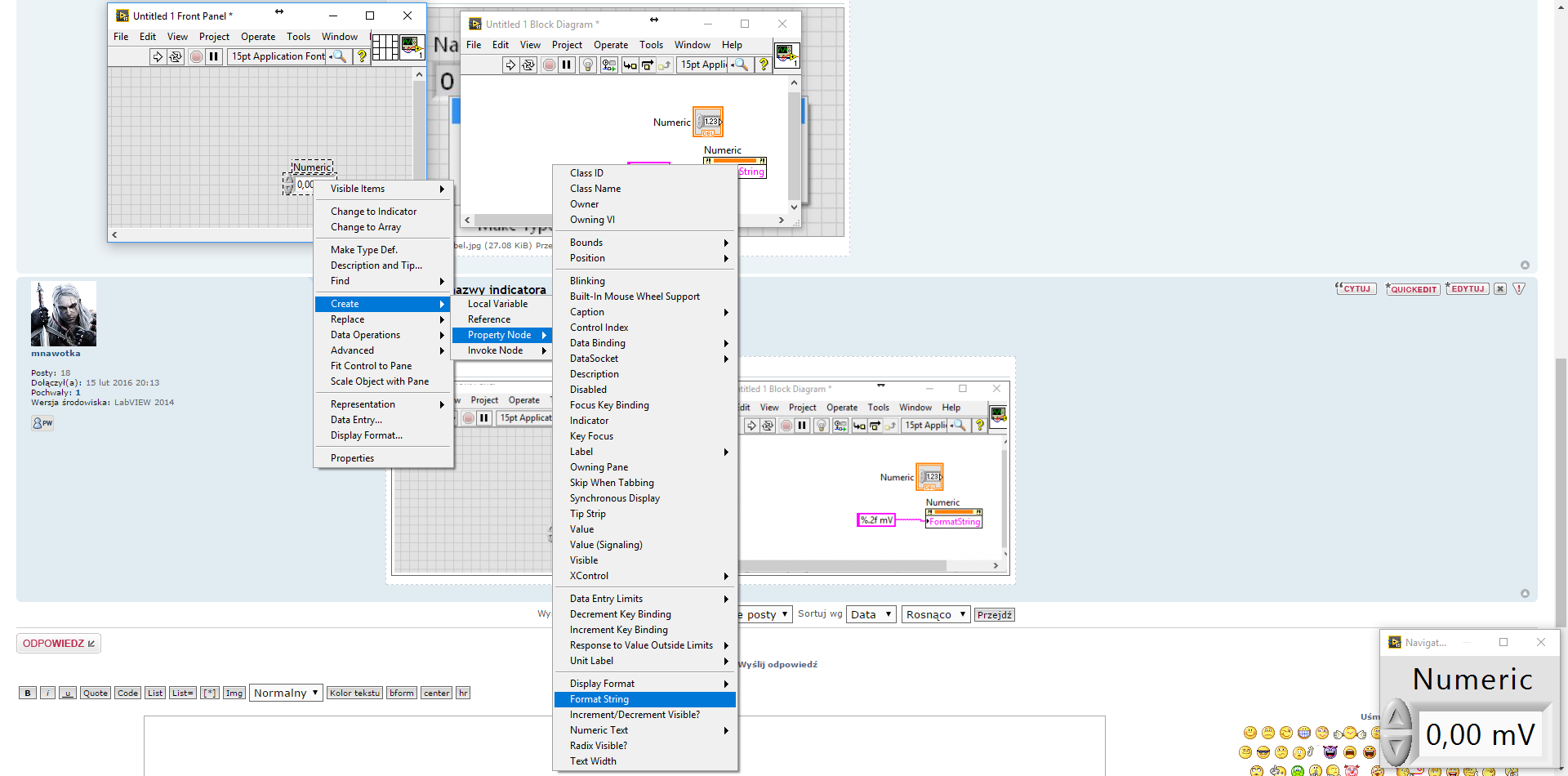

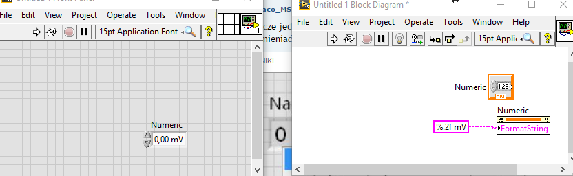

A nie fajniej i łatwiej wygląda coś takiego ??
I wtedy nazwa pozostaje bez zmian i chyba lepiej to wygląda.
Gdzie to znaleźć
Gdzie to znaleźć
Jak to wygląda
Jak to wygląda
