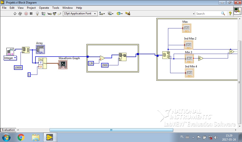

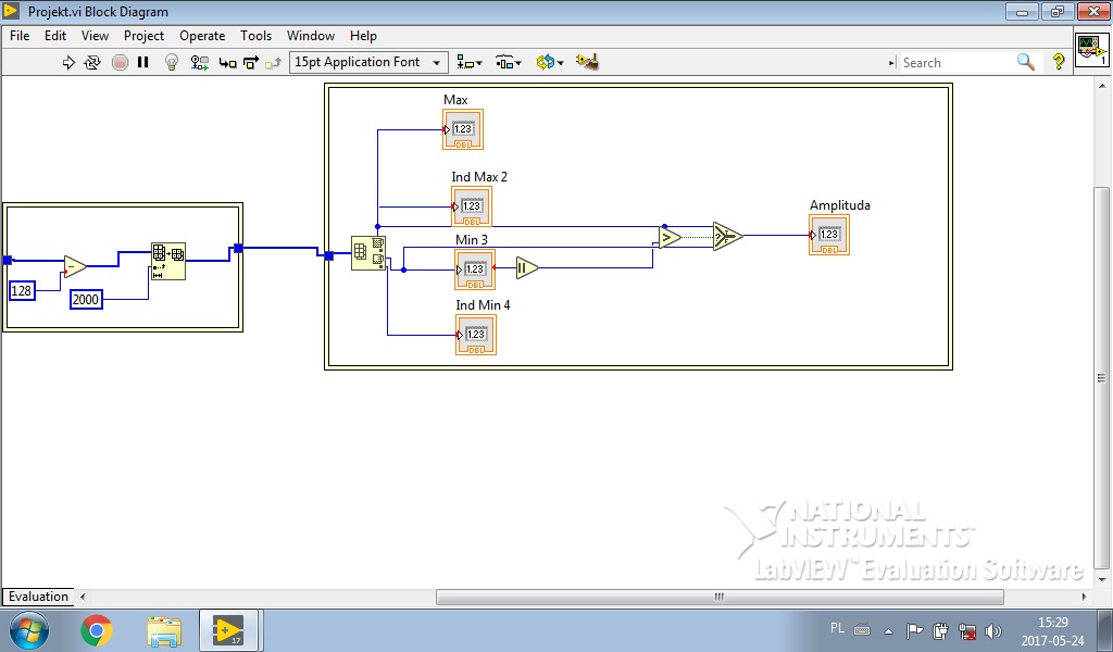

Jestem bardzo początkującym użytkownikiem Matlaba. Moim zadaniem jest "wycięcie" interesującego mnie odcinka z pełnego przebiegu. Na tą chwilę mam wykonane:
-odrzucenie początkowych szumów i wyrównanie przebiegu do osi X.
-wykrycie maksymalnej amplitudy.
dalszą częścią projektu mojego jest na podstawie znalezionego maksimum wyciąć przebieg 500 pkt przed i 500 pkt po tym fragmencie.
Ma może ktoś pomysł jak to wykonać? Jest to dla mnie bardzo pilne a nie mam pojęcia jak to zrobić.
Z góry dziękuję za jakąkolwiek pomoc.
Załączam pliki z tym jak to na tą chwilę wygląda.
Projekt.vi
(15.12 KiB) Pobrany 410 razy

Żeby wyciąć interesujący Cię fragment przebiegu, musisz na początku znaleźć numer próbki z maksymalną amplitudą, co już z resztą zrobiłeś ("Ind Max 2"). Następnie wykorzystaj bloczek "Array Subset", aby wyciąć fragment przebiegu. Do wejścia "array" podłącz tablicę z próbkami z całego przebiegu, do wejścia "index" podepnij "Ind Max 2" pomniejszony o 500, aby wyznaczyć początek interesującego Cię fragmentu, natomiast do wejścia "length" (określającą długość wycinanego fragmentu) podłącz stałą wartość równą 1000. W załączniku przesyłam screena jak mniej więcej powinno to wyglądać.
fragment przebiegu.png (4.34 KiB) Przejrzano 5428 razy
