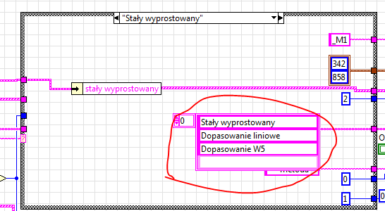

Problem jest w tym, że w każdej z opcji (Wyłączony, Charakterystyka + W3 + W5, itp) podajesz różną liczbę przebiegów.
Dla trybu "Wyłączony" podajesz dwa przebiegi (krzywa1 i krzywa2).
Dla trybu "Charakterystyka + W3 + W5" podajesz trzy przebiegi (Charakterystyka czujnika, Dopasowanie W3, Dopasowanie W5).
Dla trybu "Stały wyprostowany" podajesz dwa... wróć, tak naprawdę trzy! przebiegi (trzeci był "ukryty", dlatego po ustawieniu tego trybu i powrotu do "Wyłączony" wszystko wraca do normy - wyjasnienie jest dalej)
Niestety (dla Ciebie) LabVIEW zapamiętuje nazwy przebiegów w pamięci, nawet jeśli z nich nie korzystasz.
Jeśli dodałeś trzy przebiegi o długiej nazwie, a następnie zmieniłeś tylko dwa pierwsze to LabVIEW będzie dopasowywać się do wszystkich trzech (czyli trzeciego najdłuższego). Chybaa, że po drodze zamkniesz VI...
Tak wyglądają nazwy przebiegów w trybie "Wyłączony" w momecie występowania Twojego problemu:
Tak więc musisz kontrolować liczbę przebiegów, które modyfikujesz.
Rozwiązaniem w Twoim przypadku będzie wpisywanie zawsze tej samej liczby przebiegów (czyli 3).
Nadmiarowe nazwy powinny być pustym stringiem.
Po takim zabiegu nazwy będą Ci się zawsze dobrze dopasowywały.
