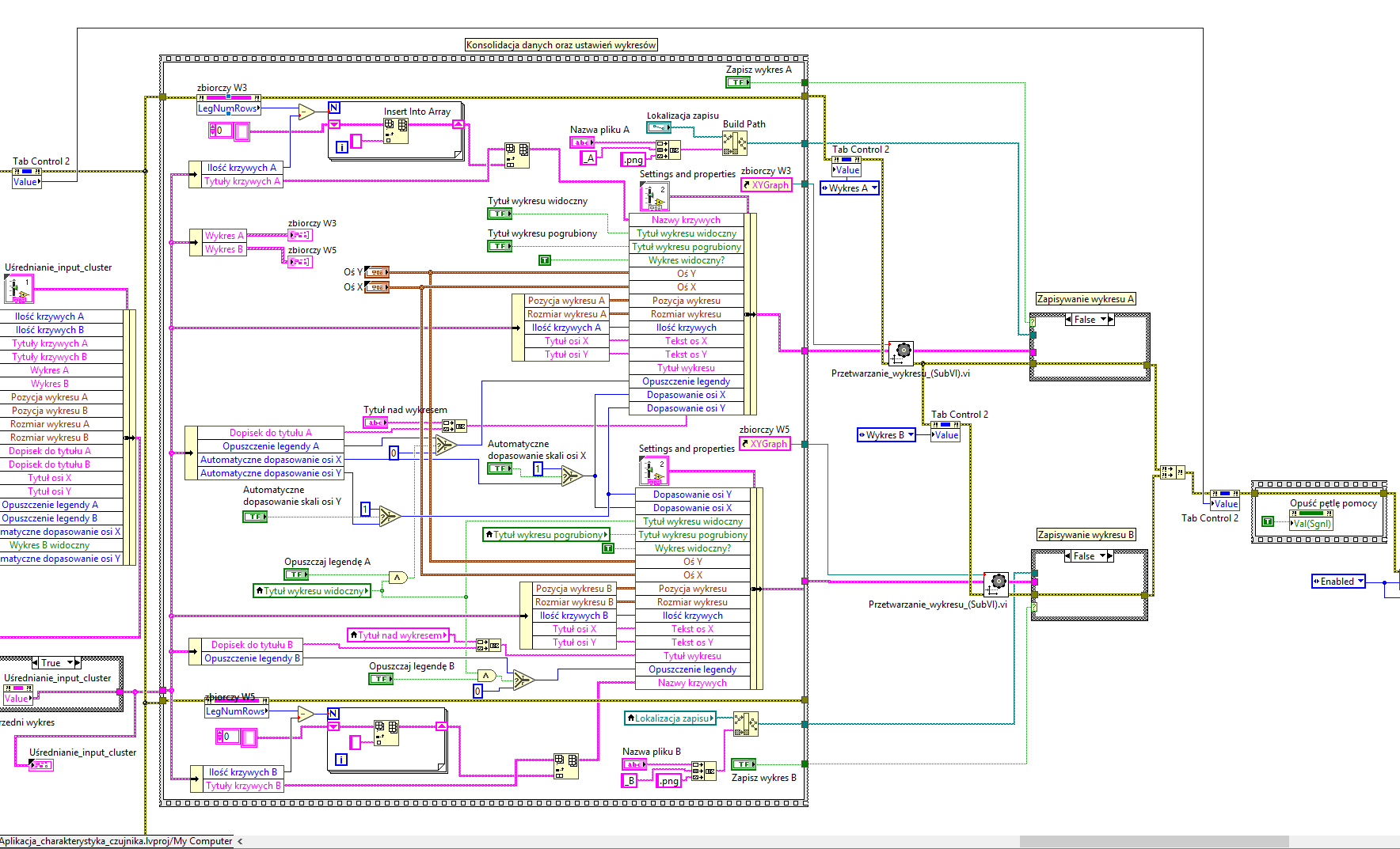

Projektuję aplikację, która m.in. umożliwia wyświetlanie wcześniej utworzonych charakterystyk. Chcę dać użytkownikowi możliwość wybrania czy zakres osi X i Y ma być ustalany automatycznie - jeśli nie, użytkownik podaje żądane wartości (zakładka "Tworzenie wykresów"->"Ustawienia wykresu").
Manualne ustawianie zakresów działa bezproblemowo dla obu wykresów (zakładki "wykres A" oraz "wykres B"). Problemy pojawiają się, gdy zaznaczam opcję "automatycznie dopasowanie skali osi" (X i/lub Y). W takim przypadku prawidłowo dopasowywane są osie jedynie na wykresie do którego aktualnie otwarta jest karta, na drugim wykresie ustawiane są wartości podane ręcznie.
W załączniku dodaję niewielką część mojej aplikacji, która ukazuje problem i kod odpowiedzialny za przetwarzanie wykresów.
Gdzie może leżeć problem?

Wygląda na to, że udało mi się rozwiązać problem. Przed przetwarzaniem wykresu A przełączam kartę na wykres A, a przed przetwarzaniem B na kartę z wykresem B. Na końcu wracam do pierwotnie wyświetlanej karty. Nie jest to zbyt pięknie zrobione, ale jak na razie działa.

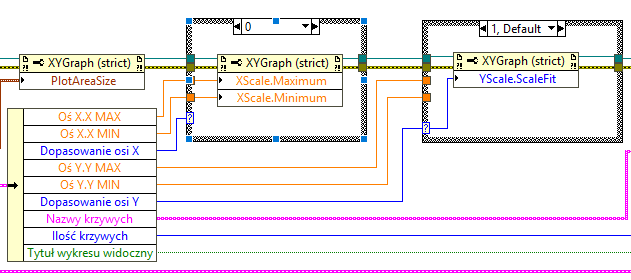

Re: Problem z property node scale fit
rozdziel uaktualnianie osi na X i Y
gdy OsScaleFit=0, uaktualnij ScaleFIt, Max i Min
gdy default, uaktualnij tylko ScaleFit
u mnie dziala
Już udało mi się to wcześniej w podobny sposób zrobić. Dzięki za pomoc.
Czy w przypadku OsScaleFit=0 muszę też uaktualniać ScaleFit czy wystarczy tylko uaktualnić wartości max i min?
Czy wiesz może czemu w poprzedniej wersji działało to prawidłowo tylko dla osi odciętych? Zmiana kolejności przetwarzania osi X i Y w programie niczego nie zmieniała, dalej działało to prawidłowo tylko dla osi X.
