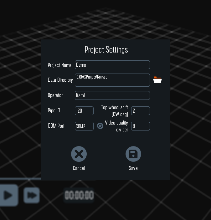

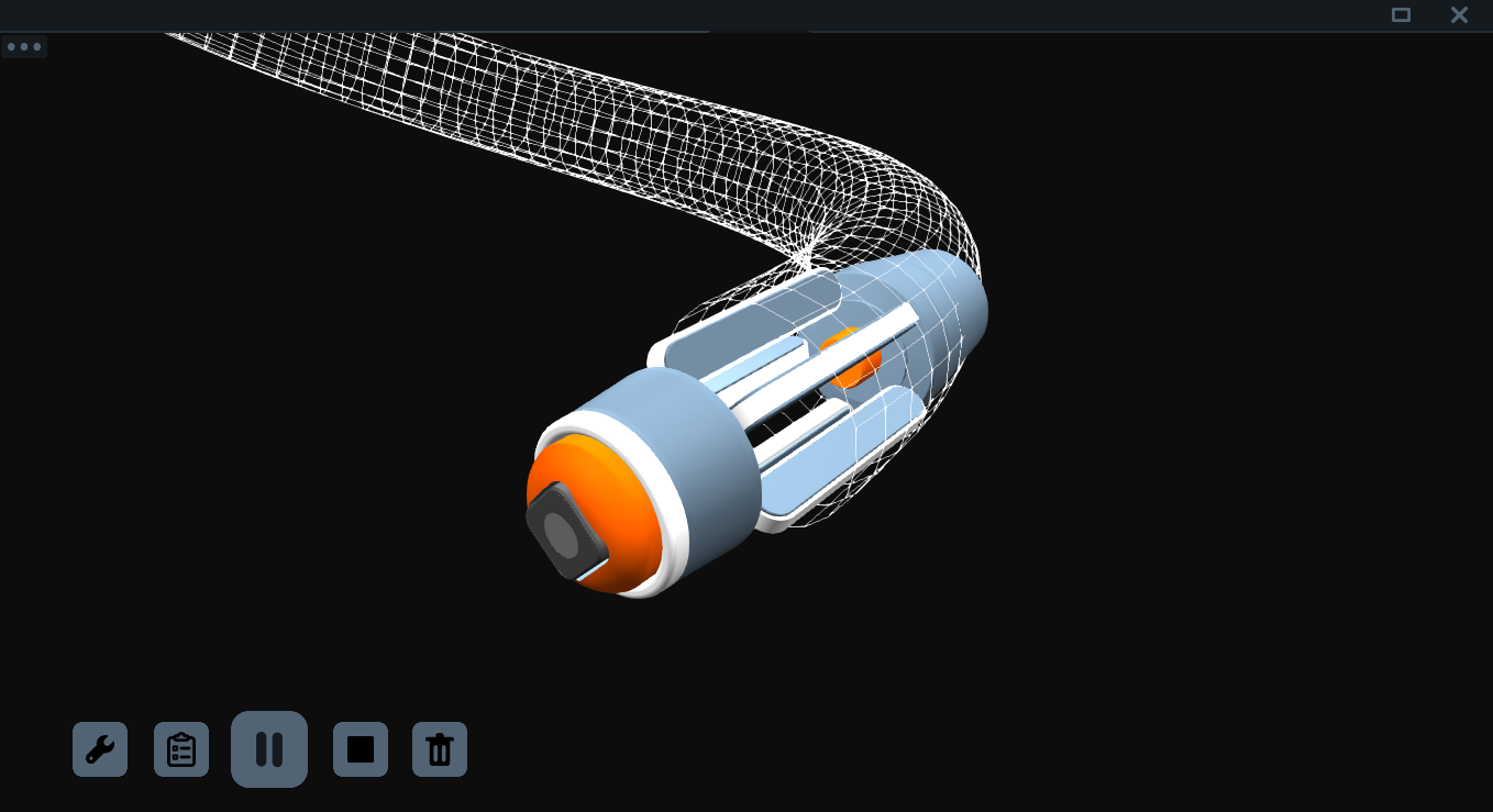

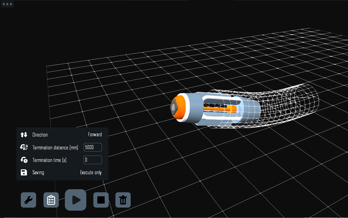

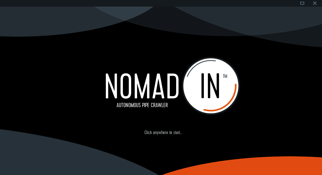

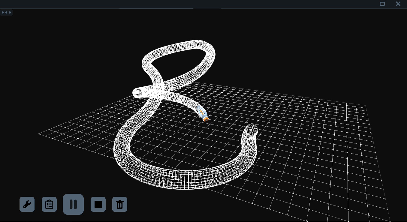

Hej, zrobilem aplikacje, ktora kontroluje robota, którego zadaniem jest wchodzenie do rury (przekroj mniej wiecej 20 cm) i mapowanie jej w 3d. Aplikacja ma wyświetlić rurę w 3d i zapisać w którym miejscu był robot. Robot wysyla informacje po kablu (tethered mode) albo zapisuje je w swojej pamieci (untethered mode). Polozenie robota jest wiadome z czujnika IMU, ktory jest umieszczony w jego srodku, a przebyta droga z 5 enkoderow, po jednym przy kazdym z gasiennic.
Po wyciagnieciu z rury, jezeli uzywany byl w trybie "untethered", mozna zczytac informacje o katach i drodze. W obu modach, trzeba zapisywac informacje do pliku tdms, zeby potem odczytywac je jako replay.
Z przodu, jest umieszczona kamerka GoPro, filmik jest zapisywany do karty pamieci. Po powrocie, mozna zgrac ten filmik i wyswietlic jako czesc replaya.
Wszystko jest zrobione w 100% w LabVIEW, z biblioteką Vision, zeby wyswietlic odpowiednia klatke z filmu .avi
Main Menu.PNG (40.05 KiB) Przejrzano 19402 razy
Project settings.PNG (77.77 KiB) Przejrzano 19402 razy

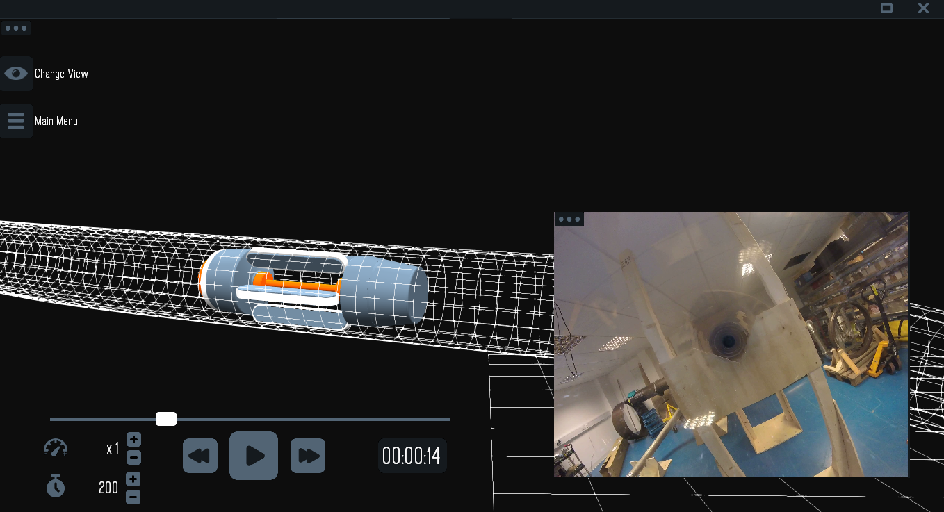

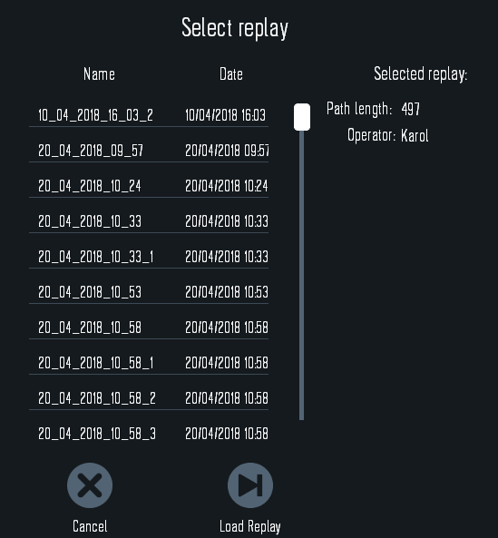

Replay Selector.PNG (20.68 KiB) Przejrzano 19401 razy

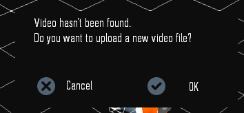

Pop up.PNG (6.9 KiB) Przejrzano 19401 razy

Architektura jest zrobiona w Actor Framework, bo bylo dość malo czasu na ten projekt (3 miesiace) a jak sie wie co gdzie kliknać to w Actor Framework mozna stworzyc duże aplikacje mega szybko.
Podczas gdy ja robiłem ta apke, drugi gość robil software do robota, i tak naprawde mogłem sie z nim komunikować dopiero przez ostatnie 2-3 tygodnie ;D Musiałem wiec zrobić symulator, na ktorym mogłem testować wiekszość programu i jakoś w miare szybko przełączać miedzy prawdziwym hardwarem, symulatorem i samym modulem IMU, ktory też mogłem podpiąć oddzielnie. Stworzyłem wiec Hardware Abstraction Layer (HAL), po którym dziedziczyły te 3 hardwary. W zalezności, która z 3 klas jest zaladowana, to ona nadpisuje vi ktory ma byc uruchomiony po wysłaniu wiadomości. Np sygnał Stop dla prawdziwego hardware wysyla po serialu, zeby robot sie zatrzymal, a Stop dla symulatora znaczy, żeby po prostu się przestal streamowac.
Jesli chodzi o GUI to moim pierwszym problem było wyswietlenie kontrolek na 3d picture. Generalnie nie da sie tego zrobić :) bo po odświeżeniu 3d picture, wszystkie kontrolki - nawet te ktore sa ustawione on the top - sa nadrysowywane przez 3d pic. Na 3d picture mozna narysować tylko inny 3d picture, albo inny vi. Wiec te przyciski Play, Stop itd. to sa jeden vi, nastepny to sa te 3 kropeczki i 2 inne przyciski w gornym lewym kacie. Na tych vi ustawilem jakies ciemne tlo (13, 13, 13) i potem w user32.dll ustawilem, zeby kazdy piksel (13, 13, 13) zamienil na przezroczysty. W ten sposob mamy vi z przezroczystym tlem! :) (https://forums.ni.com/t5/UI-Interest-Gr ... -p/3419599)
Wszystkie kontrolki sa sciągane ze strony https://thenounproject.com/ potem malowane i skalowane w Gimpie
@bogdani
Po starcie robot zaczyna stream po serialu co 100 ms. Kazda probka ma swoj index i checksum na koncu. Jezeli moj program zauwazy ze jakas probka zostala pominieta, albo checksum sie nie zgadza, to moze poprosic o ta probke jeszcze raz w trakcie streamu. Po odebraniu probki, w ktorej sa zapisane dane z IMU, odleglosc przebyta od ostatniej probki, stan baterii itp., Main przelicza to na pozycje i kąt robota i wysyła te dane do modulu, który rysuje. Ten moduł wie gdzie znajduje sie ostatni fragment rury i jeśli nowa odleglość jest na tyle duża, to oblicza, gdzie ma być narysowany kolejny fragment i go rysuje. Ten sam modul (aktor) zajmuje sie ustawianiem modelu robota w odpowiednim kierunku. Model jest narysowany w Solidzie jako .wrl i zaimportowany do aplikacji

Polecam uzywanie system buttonow, ktore maja 6 stanów, zamiast 4 -> mozna zdefiniować jak wygląda przycisk, kiedy kursor jest nad nim ale nie jest jeszcze przyciskany. Wtedy aplikacja jest ladniejsza w obsłudze, bo użytkownik wie gdzie może przycisnąć, a gdzie nie. Trochę dłużej schodzi na zrobienie przycisku, ale to jest jedna z tych rzeczy, która jest wszędzie i już jesteśmy przyzwyczajeni do tego, więc należy też robić w naszych apkach.
Można też w miarę łatwo stworzyć paletę z przyciskami, które używa się często (np Start, Ok, Cancel itp) i umieścić ją tam gdzie jest reszta przycisków (C:\Program Files (x86)\National Instruments\LabVIEW 2016\user.lib\Moje kontrolki).
Potem w jakims pustym vi, Tools->Advanced->Edit Palette Set... i otwierają nam sie okienka Funkcji i Kontrolek. Tam juz dosc intuicyjnie można dodać swój folder i kontrolki. W ten sposób mozemy uzywac tych samych ladnych kontrolek dla roznych aplikacji.
Mozemy tez zdefiniowac wyglad pop-upa, który np ma 2 przyciski Ok i Cancel i ustawić jako vi, ktory jest modalny (File->Preferences->VI Properties->Category: Windows Apperence->Customize, zaznaczamy Modal). Też możemy go dodać tam gdzie są wszystkie funkcje (C:\Program Files (x86)\National Instruments\LabVIEW 2016\vi.lib\Moje funkcje) i ustawić w palecie z funkcjami. W tej palecie mam też pare dodatkowych vi, które używam często np. wysuwanie klasterów z menu zza ekranu, przeźroczystość itp. W ten sposób tworzenie ladnych aplikacji zajmuje tyle samo czasu co tworzenie brzydkich aplikacji :p
