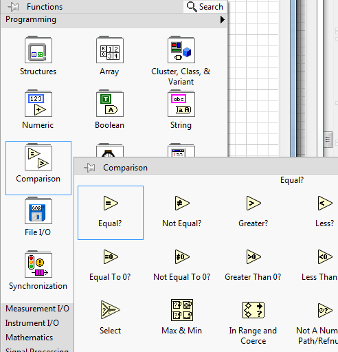

Odczytujesz wartość z urządzenia, po czym korzystasz z bloczka Equal?...
