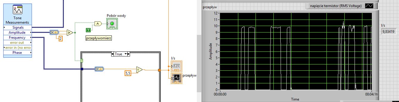

Poszukuję pomocy przy obliczeniu ilości pobranej wody przez pralkę, w tym celu mam zamontowany przepływomierz fs300a, z którego udało mi się odczytać przepływ wody w litrach na sekundę. Niestety nie wiem jak zrobić licznik/stoper coś co dało by mi czas przez jaki woda jest pobierana w wyniku czego będę mógł policzyć ilość pobranej wody. do obliczenia przepływu w l/s stworzyłem case z warunkiem obliczania ze amplituda sygnału jest >2 ponieważ w innym przypadku występują szumy sygnału z przepływomierza.
Próbowałem korzystać z bloczka Timing and Transition Measurements zeby obliczyć czas trwania pulsu ale pojawia się błąd.
Dodatkowo chciałbym zrobić tak aby wartość pobranej wody w jakiś sposób "przechować" i dodać do niej kolejną w momencie gdy znowu będzie pobierana woda przez urządzenie (np w czasie płukania) oraz żeby te wartości narysować na wykresie wyglądającym w podobie do tego
Z góry dzięki

Czujnik fs300a można z dobrym przybliżeniem potraktować jako impulsowy licznik. Każde zbocze narastające to ~3ml. Zliczając ilość impulsów i mnożąc ją przez 3ml dostaniesz całkowitą objętość.
Jeśli chcesz się trzymać częstotliwości - to sygnał trzeba scałkować. Najprościej to zrealizować przez pomnożenie wartości sygnału przez dT i sumowanie wyników (wyniki można sumować i przetrzymywać w rejestrach przesuwnych : shift registers)
Tak na marginesie - Czujniki typu fs300a mogą mieć spory błąd przy niskich przepływach - nie polecałbym ich stosowania do wykrywania powolnego wycieku.
