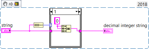

Witam. Chciałbym do liczby zapisanej w formacie typu string, dodać zera z lewej strony. Dokładnie chodzi o to żeby z liczby 2,3 zrobić liczbę zapisaną jako 023. Przecinek usunąłem funkcją "Search and replace string". Nie mogę dać rady dopełnić jej jednym zerem od lewej strony. Tak samo jak będzie jedna liczba, np. 3, to musi ona zostać dopełniona do 003. Czy jest jakaś funkcja która da radę dopełnić zerami z lewej strony, czy musi to być bardziej złożona operacja?
Posty: 824
Re: Dopełnienie zerami z lewej strony liczby
Czy o coś takiego chodziło:
Posty: 824
Opcja 2... gdy mamy już jakiś string wejściowy:

Drugi pomysł jak najbardziej pasuje. Dodałem jeszcze kolejne warunki w select case i funkcja działa jak należy. Dzięki za pomoc.
Posty: 824
Super.
BTW, te obrazki to VI Snippet'y - są gotowymi kodami, więc zazwyczaj nie trzeba niczego dodawać (załaczony ma 3 case'y) :)

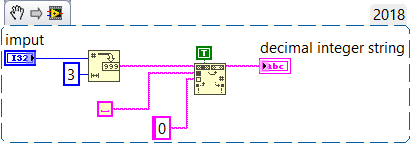

Osobiście bym zrobił to w tej formie, ale każdy ma swój sposób:
Wpisz tam w Numeric 123 i sprawdź czy działa poprawnie...

Post autor: aaddaas »
Słuszna uwaga:
