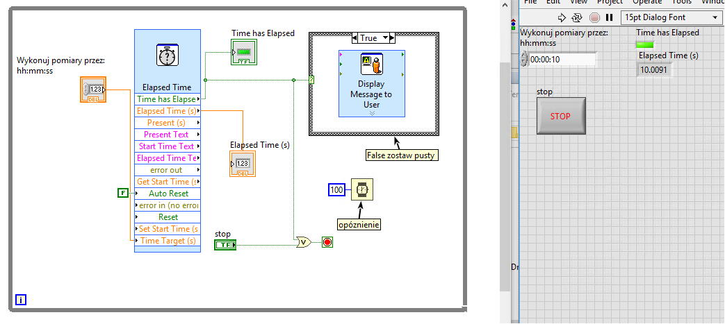

Zrobiłem sobie VI, który odlicza czas.
Po doliczeniu do 10, chciałbym aby wyświetliła się wiadomość.
Niestety jedyne co się robi, to po 10sek zmienia się Time has Elapsed na True, ale nie wyświetla się żadna wiadomość.
CO robię źle?

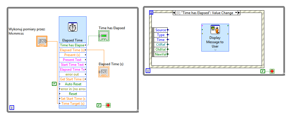

masz tam dwie nieskończone pętle. Nie wiadomo, która wykona się jako pierwsza. Nie ma opóźnienia w pętli odliczającej czas.
Co ogólnie chcesz osiągnąć? Czy po odliczeniu czasu program ma się zamknąć?

Te Twoje podejscie by mogło zadziałać, gdybyś do kontrolki "Time has elapsed" zapisywał dane nie poprzez terminal, ale poprzez property node Value change (signaling), bo tylko w ten sposób programowo wywołasz pętlę event.
