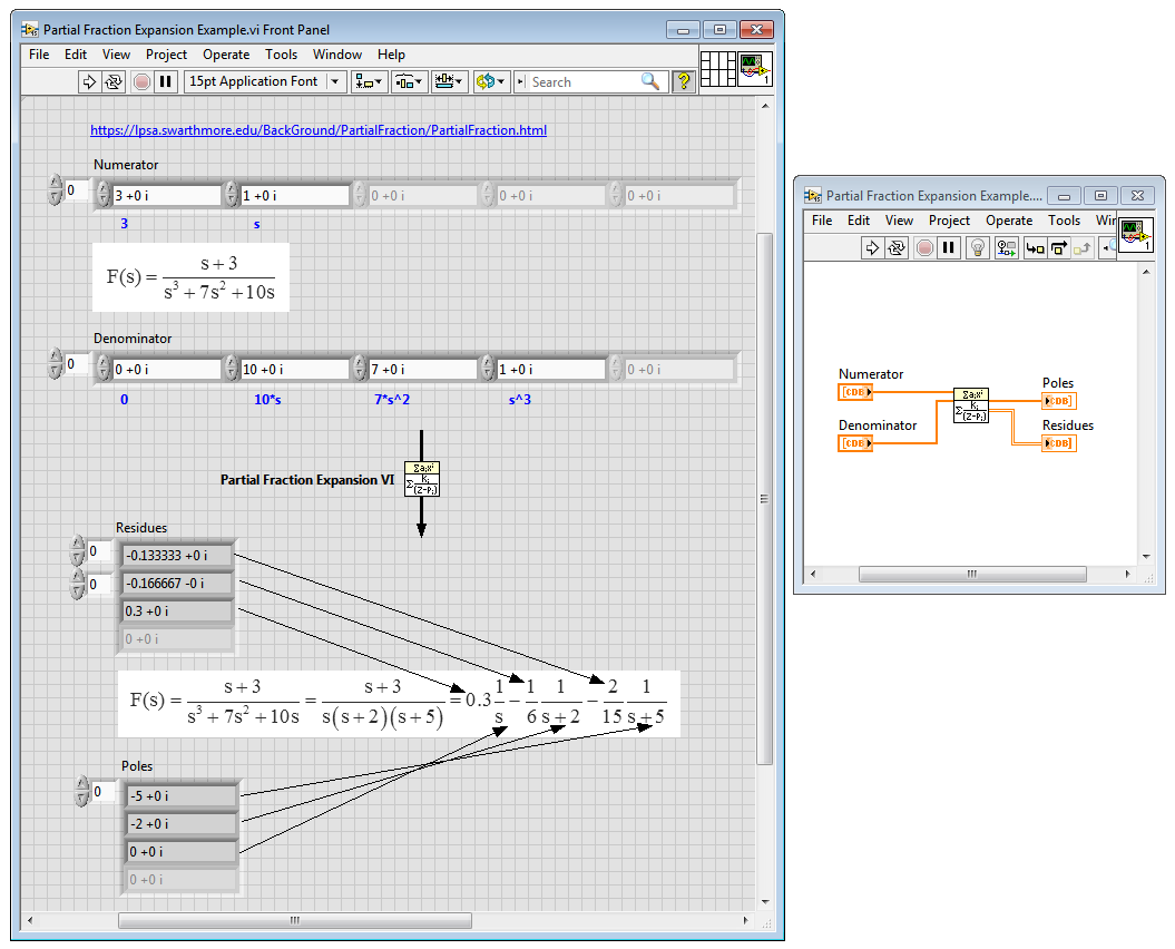

Re: Rozkład transmitancji
Jedyne, co znalazłem blok Partial Fraction Expansion VI, ale nie wiem jak za jego pomocą uzyskać sumacyjną postać.
- Partial Fraction Expansion Example.vi
- LV 2015
- (13.08 KiB) Pobrany 314 razy
A jednak nadal problem istnieje.
Dla tak prostej transmitancji po zsumowaniu otrzymuje się dokładnie to, co było. Jednak dla tej przykładowej już nie jest to samo.
Z czego to może wynikać?
- (152.77 KiB) Pobrany 310 razy
- Posty: 188
- Rejestracja: 03 lut 2012 15:09
- Lokalizacja: Warszawa
I już mam odpowiedź na mój problem z NI:
Sposób w jaki zachowuje się ta funkcja określiłbym jako poprawny, ale niewłaściwy dla wszystkich przypadków. Wynika to bezpośrednio ze sposobu implementacji, funkcja PFE do obliczania residuów oraz biegunów wykorzystuje funkcję Heaviside’a, która nie ma zastosowania, gdy pierwiastki wielomianu w mianowniku są podwójne albo zespolone, poprawne wyniki będą zatem tylko dla pojedynczych pierwiastków rzeczywistych.
Sprawdziłem w MATLABie i tu też się wykłada (MathScript Node). W taki razie trzeba sobie poradzić inaczej.
