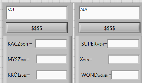

No przecież jeden obraz lepszy niż tysiąc słów....
Zrobiłem taki wycinek udawanej tablicy - w każdej komórce są inne opisy. No i potrzebne są działające przyciski symbolicznie wstawiłem - $$$$
- Udawana Tablica.png (7.55 KiB) Przejrzano 9762 razy

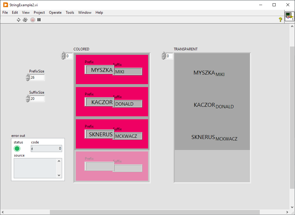

Moja propozycja jest by użyć frameless string control by stworzyc te nagłówki. Na screenie widzisz sposób ułożenia a także gdy dobierze się odpowiednie tło. Justowanie tekstu zbliża do siebie tekst
Lepszego rozwiązania nie znajduję
Re: Problem ze zmiennymi opisami kontrolek w kolejnych komórkach tablicy
Kurde... uprzedziłeś mnie o pare minut bo własnie identyczny przykład przygotowałem
A wracając do problemu autora tematu - wciąż mi się wydaje, że można osiągnąć cel bez użycia tablicy.
Tylko musiałbyś jeszcze raz nam wytłumaczyć CO konkretnie chcesz osiągnąć.
Nie skupiaj się na samej tablicy, tylko opisz nam CEL.
Bo może się okazać, że tablica tylko przeszkadza ;)
