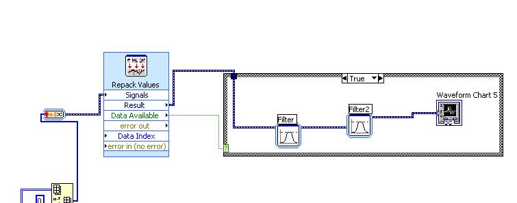

Na załączonym obrazku połączenia a problem przedstawia się następująco: kolejne porcje danych (repack do 400 próbek) po przefiltrowaniu są dopisywane na chartcie, jednak co jakiś czas ( czasami nawet co drugą porcje) chart rozpoczyna wyświetlanie od nowa czyszcząc się samoistnie. Czasami przez dobre 10s się to nie dzieje, a czasami zastaje mnie problem przy kolejnej porcji.. Częstotliwość próbkowania jest 800 Hz. Pierwszy filtr odcina 50Hz drugi to Lowpass. Waveform Chart posiada wiele opcji do wyciągnięcia i sterowania pracą lecz nie mam pojęcia, które powinienem i jak sterować. Będę wdzięczny za pomoc. Pozdrawiam

Jeśli dopisywać dowe nane do Waveform Chart, to zawsze należy dopisywać Waveform z dokładnie takim samym dt. Najmniejsza zmiana powoduje tworzenie nowego przebiegu w Waveform Chart. Sprawdź, czy filtrowanie nie powoduje zmiany częstotliwości próbkowania w Waveform. Jeśli tak się dzieje, to można podmienić nieprawidłowe dt prawodłowym.

Dziękuję za szybką odpowiedź. Chciałbym zapytać jak to się robi
ponieważ nie wiem jak sprawdzić dt albo narzucić stałe próbkowanie...

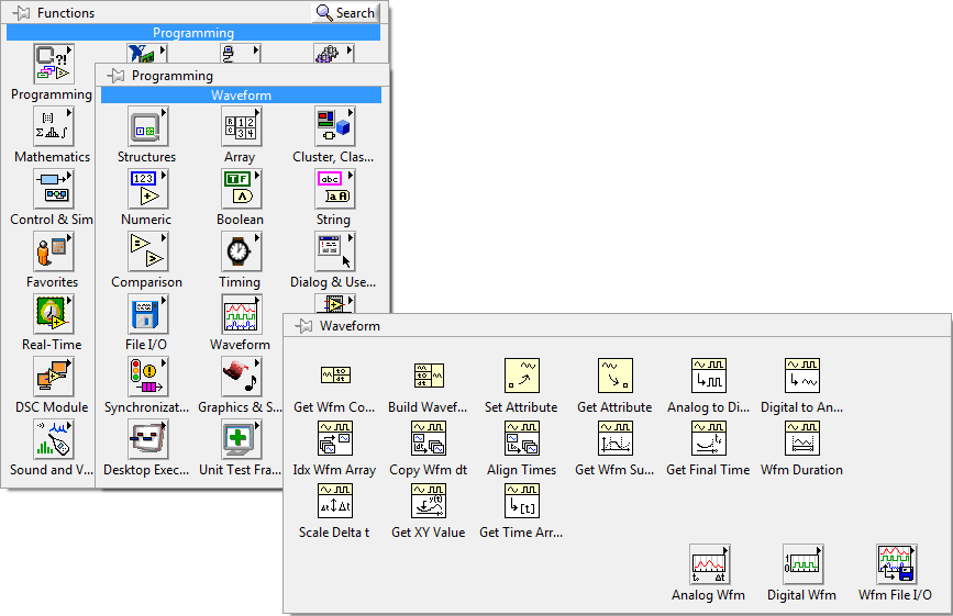

Proponuję przekonwertować DDT (Dynamic Data Type - ten granatowy) na Waveform i zastosować tę paletę Waveform, a w szczególności funkcję Build Waveform. W załączeniu przykład, jak ustawić wybrany dt w Waveform.

Witam ponownie, po wykonaniu tej czynności Chart wyświetla za każdym razem tylko jedną porcje danych. Nie zapamiętuje poprzednich. Tak więc nie rozwiązało to problemu... Bufor w Chartcie ustawiony jest na 5000 próbek a porcja danych wynosi 400 próbek. Czy tak powinno się to zachowywać?

5000 oznacza ilość wavefromów które wpisałeś do charta, nie wiem dlaczego wyświetla się tylko 400 próbek, bo powinno 5000x400 czyli jakieś 2000000, może porcje twoich danych są nierówne i dlatego wykres budowany jest od nowa

Witam, Repack Values wystawia false gdy nie posiada pełnej ilości danych... Zawsze jest 400 próbek.. Mam pytanie, w jaki sposób przeanalizować budowę Dynamic Data Type? Generalnie po konversji DDT na waveform otrzymuję tablicę waveformów... DDT otrzymałem wcześniej z konwersji tablicy jednowymiarowej. Te tablice są różnej długości dlatego korzystam z Repack Values aby ustandaryzować DDT przed filtracją.
Na załączonym do pierwszego posta zdjęciu przedstawiłem fragment, który u mnie w kodzie jest trzy razy wkopiowany.
Wcześniej z pętli otrzymuję dwuwymiarową tablicę zawierającą jakąś część danych. W tej tablicy dane są w kolumnie. Później wyciągam dane do jednowymiarowej tablicy, która potem jest konvertowana do DDT. Jeśli podłącze Charta do sygnału przed "Convert to Dynamic Data" to wyświetlanie jest prawidłowe. Jeśli ustawie przegrupowanie do 800 próbek na porcje to problem zdarza się rzadziej. Gdy ustawię 32 próbki to prawie wcale nie pozwala na odkładanie się danych w charcie. Może się zdarzyć, że ilość danych do konvertowania do DDT jest skrajnie mała ( 1 próbka).
Wydaje mi się, że jedynym sposobem na rozwiązanie problemu jest prześledzenie jakichś parametrów sygnału DDT. Wie może ktoś jak się do tego zabrać?
Może ktoś umie zrealizować podobne zadanie bez konwersji do DDT? Przepakować dane do zadanej ilości danych, przefiltrować ( bandstop-50Hz i LowPass - 200Hz) no i na charta

Generalnie DDT jest dedykowany do rodziny Express VIs i rozumiem, dlaczego chcesz użyć - bo chcesz wykorzystać Repack Values (Express VI). Zaczynasz od zwykłej tablicy numeric, ale potem konwertując do DDT ponosisz konsekwencję dodawania częstotliwości próbkowania, która chyba domyślnie jest dawana jako 1 Hz.
Na pewno da się to zrobić bez Express VIs i DDT, tylko nie wiem dokładnie co chcesz uzyskać. Co masz na myśli "przepakować dane"? Zebrać w porcje po 400 wartości każda paczka?

Dokładnie to chcę zrobić, Wartość 400 próbek czy inna wpływa mi na tempo wyświetlania(częstość dopisywania danych do charta) i długość ramki danych do filtru.

Witam i przepraszam za niedokładny opis ;) W każdym cyklu pętli dostaję 3 tablice próbek(3 kanały), za każdym razem różnej długości. Zależy mi na tym, aby uzyskać porcje danych o znanej mi długości, które będę mógł przefiltrować i wyświetlić w Chartcie.
