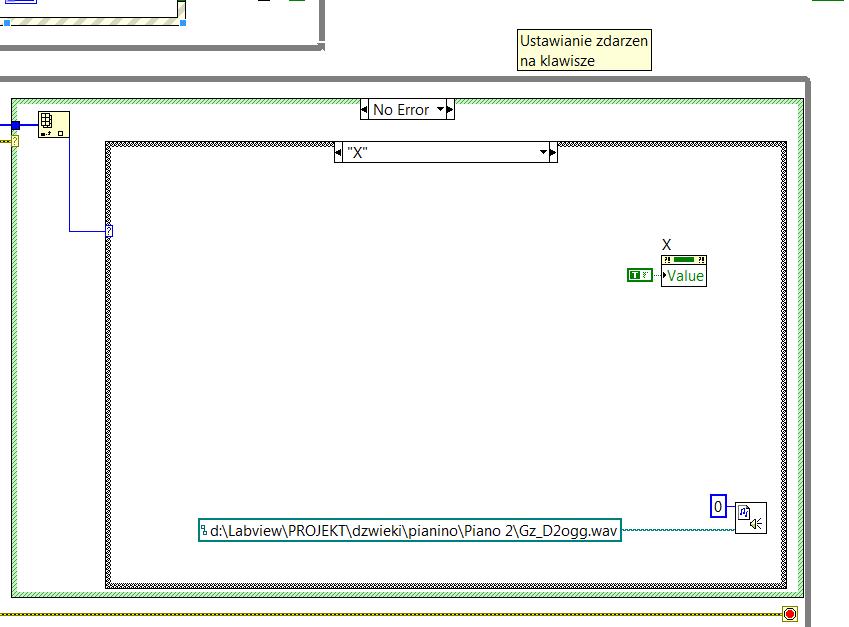

W ten sposób odtwarzam dźwięk przy naciśnięciu klawisza. Mogę załączyć całego vi, ale nic nie będzie działać - brak plików wav.
Posty: 850
Re: Nagrywanie
Wrzuć taki bloczek:
