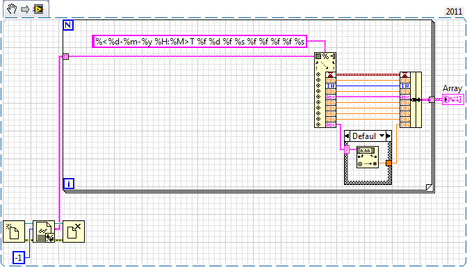

Z LabView zabawę dopiero zaczynam no i już na początku napotkałem na pewnie drobny problem. A mianowicie z wczytaniem pliku tekstowego do programu. Struktura programu:

Problem polega na tym, że wyrzuca mi błąd typu: "scan from string: too many format specifiers",
a format ustawiłem taki: "%<%d-%m-%y %H:%M>T %f %d %f %s %f %f %f %f %f".
Kombinowałem na wiele sposobów, niestety żadne nie zadziałał ;/ Jak sobie z tym poradzić? Za wszelkie wskazówki będę bardzo wdzięczny.

Złap za dolną krawędź bloczka i rozciągnij w dół aż do ostatniego DBL ... i wszystko zadziała.

Dzięki za szybką odpowiedź! Jednak mam jeszcze pytanie. Czy w tym pliku tekstowym wartości mogą być porozdzielane tabulatorem czy muszą być tylko spacją? Bo program po odpaleniu wyrzucił jeszcze błąd:
"error 1 occurred at Scan From String (arg 1) in prog.vi
Possible reason(s):
LabVIEW: An input parameter is invalid. For example if the input is a path, the path might contain a character not allowed by the OS such as ? or @."
W załączniku plik .vi i plik .txt, może tak będzie lepiej.

Odpowiedź kolegi smiga to właściwie to czego szukasz, poza tym, że z plikiem jest jeszcze kilka innych problemów.
Po pierwsze: LabVIEW lubi żeby symbolem dziesiętnym była kropka, nie przecinek. Jeżeli masz liczbę np. 7,9 to bloczek scan from string uważa, że to są dwie liczby 7 i 9. Dobrze zamienić wszystkie przecinki na kropki, bo inaczej wydaje mu się, że tych liczb jest tam więcej niż podałeś w stringu formatujacym i wyrzuci błąd: "Error 85 occurred at Scan From String (arg 3) in zpliku.vi".
Po drugie: W ostatniej kolumnie masz "-" (rozumiem, że to wtedy gdy dla danego pomiaru nie ma tej danej). Widzę, że chciałbyś żeby tą kolumnę przeczytał Ci jako liczby. Znaku "-" oczywiście nie można przeczytać jako liczby. Możesz przeczytać to jako string i jeżeli w stringu znajdziesz wartość "-" to zwracasz 0 a w innym przypadku konwertujesz string na liczbę (tak, wiem, że zmierzenie wartości 0 to nie jest to samo co nie wykonanie pomiaru, ale na tej zasadzie jakoś tą ostatnią kolumnę można przeczytać i wyciągnąć użyteczne wartości). Patrz: Załączony snippet.
Po trzecie: w ostatniej linie nie ma spacji w "WNW-17,9152". Jeżeli to pojedynczy błąd to łatwo naprawić, ale jeżeli masz wiele godzin takiego zapisu i trzeba by sprawdzać setki linii, to chyba łatwiej przeczytać całą linię jako string i szukać pierwszej cyfry lub "-" po tym znaczniku kierunku (bo te W NW itd. to kierunek, tak?) i wstawić tam spację.

To co wkleiłem to jest code snippet. Zapisz go na dysk (normalnie jako png) i przeciągnij na block diagram LabVIEW a on stworzy z niego kod.
Użyty tam bloczek do konwersji to "Fract/Exp string to Number".

A rzeczywiście. Nie działa. Ale dałbym głowę, że wczoraj działało. No przecież nie wrzuciłbym kodu bez odpalenia go:P Pomyślę nad tym jutro, bo naprawdę nie widzę na czym się wysypuje. Poza tym że w tym twoim pliku jest jakieś dziwne kodowanie, albo jakiś błąd i w niektórych linijkach przed datą LabVIEW widzi jeszcze jakiś krzak (˙ţ tak dokładniej). Naprawdę dałbym głowę, że tego wczoraj nie było. Magia.
Może zmiana kodowania tego pliku pomoże.

Ok zmieniłem kodowanie pliku tekstowego na utf-8 (bez BOOM) i działa.
