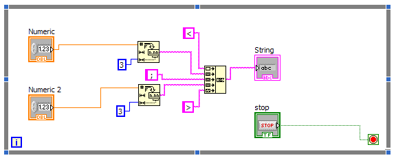

Korzystam z funkcji "Number To Fractional String", ale nie wiem jak pozbyć się niepotrzebnych zer???
Proszę o pomoc.

Wygląda na to, że musisz 'ręcznie' odchudzić stringa - czyli po prostu sprawdzasz czy na końcu jest zero i jeśli tak, to je usuwasz - i tak w pętli aż nie będzie zera na końcu (na przykład)

Tylko co w przypadku, gdy będę miał takiego stringa: <0,231 ; 1,200>

Przed złożeniem stringów możesz każdy z nich z osobna 'przefiltrować". Napisz jednego subVIa i wstaw go w dwa miejsca

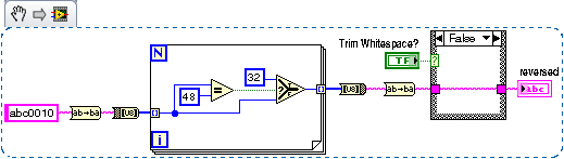

W załączniku przykładowy snippet - pewnie da się jakoś sprytniej, ale o tej porze już nie myślę :D
