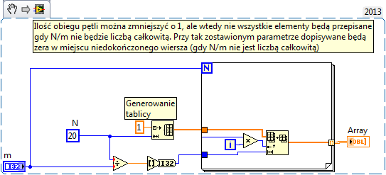

aaddaas
Posty: 202
Re: jak z tablicy 1D zrobic tablice 2D
Post autor: aaddaas »
Nie jestem pewien, czy Ci o to chodziło: Jeśli chodzi o parametr N/m, to w przypadku gdy wynik nie będzie liczbą całkowitą, możesz mieć nie wszystkie elementy tablicy przepisane, bądź uzupełnione zerami (np. N=20, m=3; N/m=6.66). Musisz wybrać, która opcja Cię interesuje i tak dostosować ilość obiegów pętli for.
To może po prostu Reshape Array?
